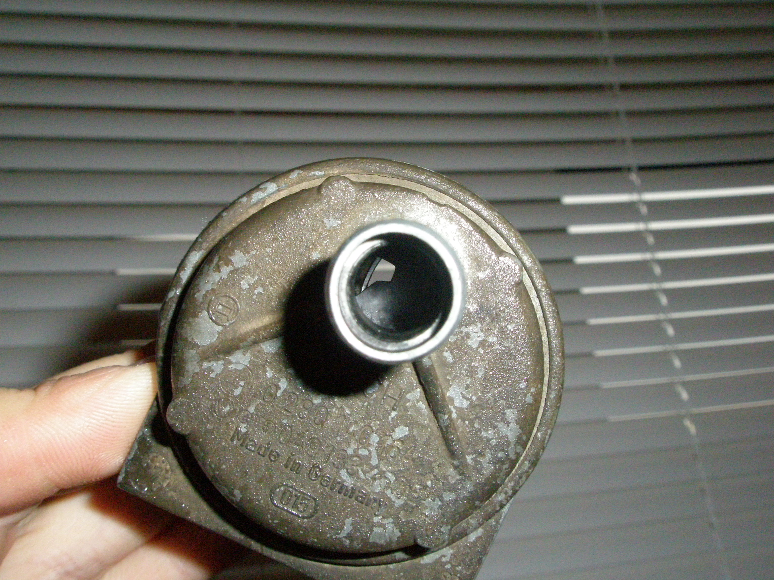

    Собрал форсы,ждут установки,Пока снял Клапан дополнительной подачи воздуха(в котором шторка)Убил бы немца который придумал его крепление,ну вообще не подлезть! на улице +10
    на просвет дырочка была.Занес в дом положил на Котел (около 35 градусов) а шторка полностью закрылась,Скажите пожалуйста как проверить его регулировку и отрегулировать?
    Вот пролежал в морозилке 10 минут
    (из интернета в морозилке 15-18 градусов)

    Очень хорошо, что закрылась. Больше ничего не надо с ней делать.
    Если только шторка заедает, то можно промыть. Все.
    Она примерно так и должна выглядеть. Лучше не трогать (не регулировать). Для запуска холодного мотора такого отверстия хватает. У тебя ведь холодная заводится?
