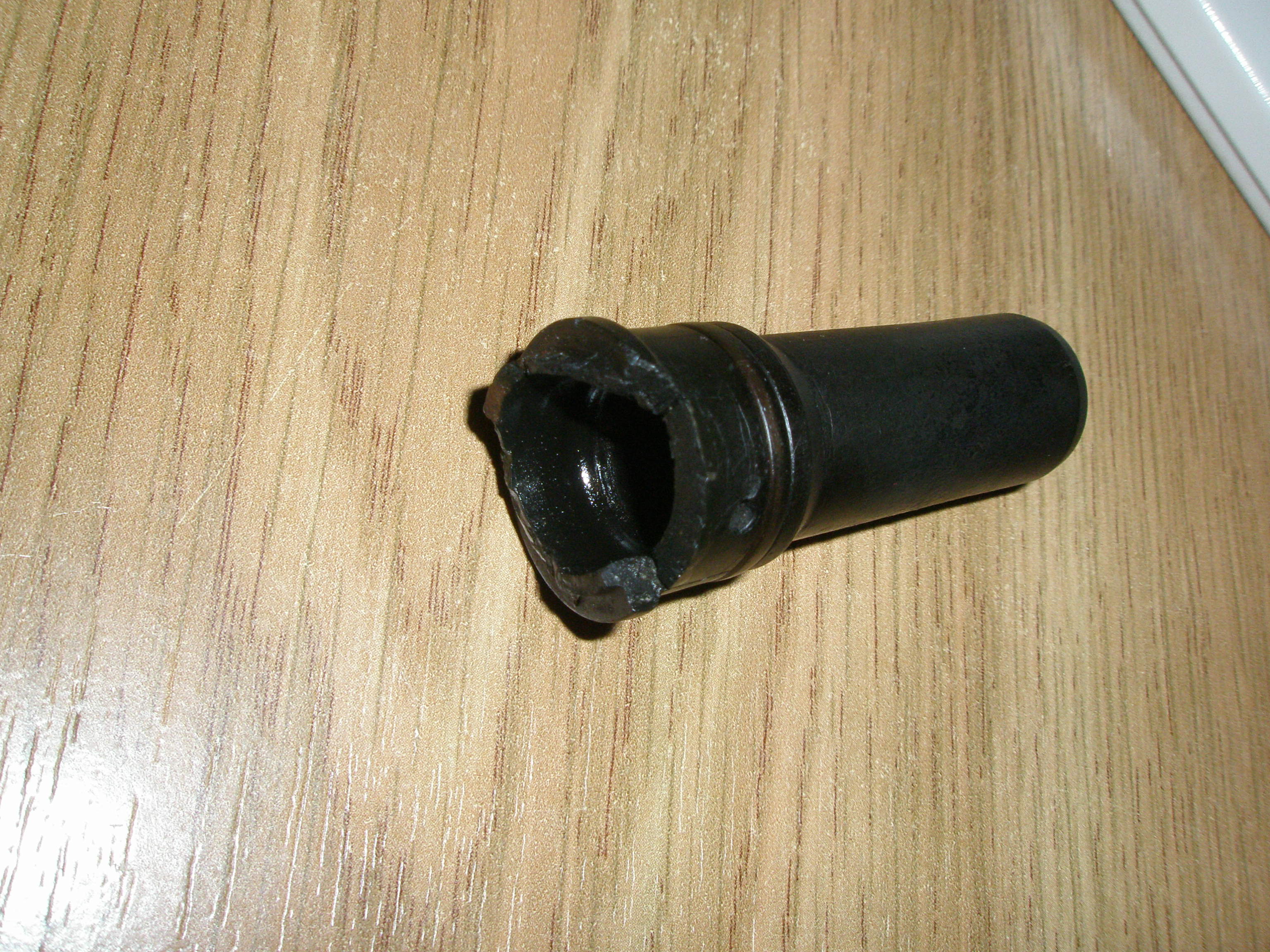

    Снял форсунки А там....[​IMG]
    стаканчикам хана на трех форсунках.Дайте пожалуйста их номер, ато по номеру 026 136 555a не находит.И подскажите сколько стоят и что еще менять, можно ли купить на разборке(подходят ли от 5 цилиндрового двига?).Кстати один снялся легко и под ним зеленая резиночка и с низу черная.И если смотреть эту схему [​IMG][/URL][/IMG] то колечек 10 и 11 у меня не было ни на одной форсунке.

    026 133 555 A
    А колечки лучше заказать имхо. Уплотнение там не зря стоять должно =)

    кольца для форсунок
    034133557E Уплотнительное кольцо
    035133557A Уплотнительное кольцо
    Стакан
    026133555A Элемент для форсунки
    026133557A Уплотнительное кольцо
    026133557 Уплотнительное кольцо

    Спасибо большое!заказал стаканчики с колечками. Придут в понедельник.
