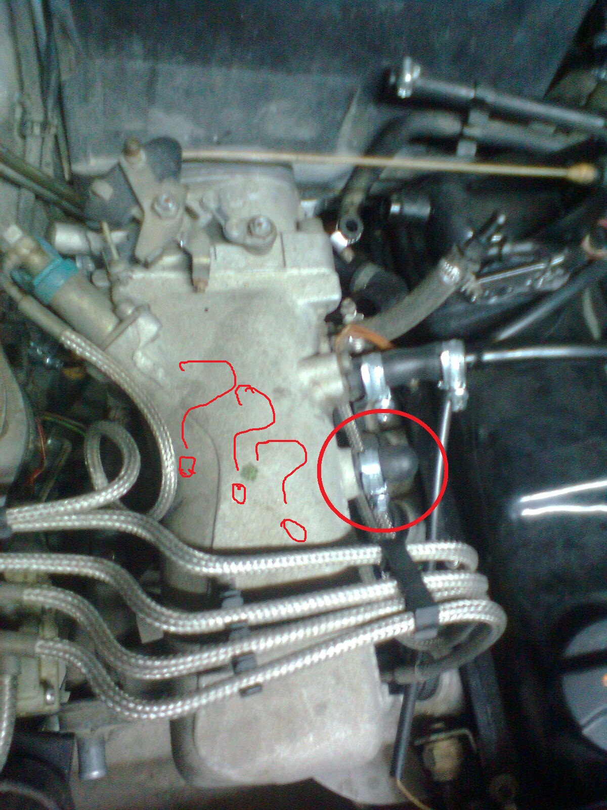

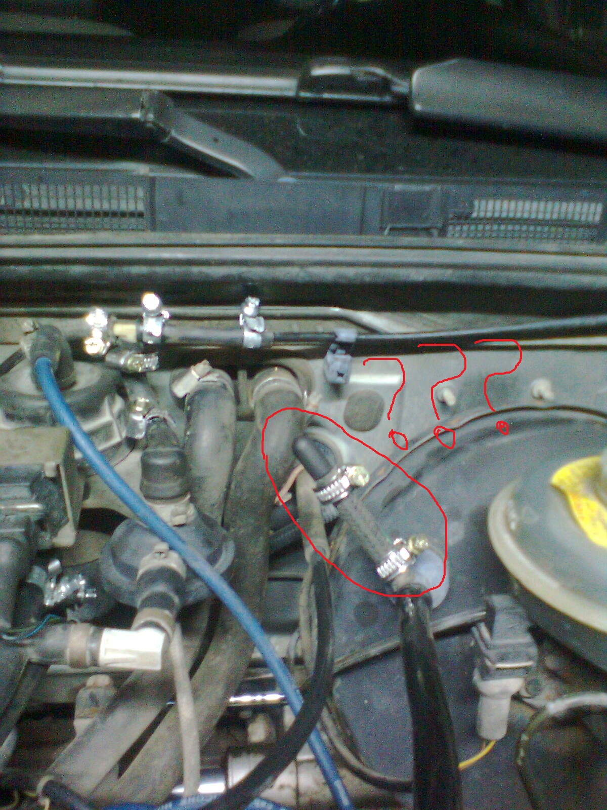

    Люди добрые скажите что это за заглушки,точней что туда должно быть подсоединено? или так оставить?

    Спасибо! завтра поставлю черепаху и отпишу, а по заглушкам что скажите?

    Вот хотя бы по заглушкам которые ты спрашиваешь http://www.audi-club.ru/forum/attachment.php?attachmentid=148208&d=1250857982 посмотрел, сравнил, разницы нет, знач и переживать не стоит.

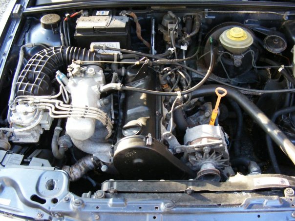

    Кстати у моего корпус выглядит также.

    Спасибо! попробую соорудить манометр.А то что на фотке боченок,то у меня его нет! это что фильтр?Дык фильтр у меня снизу стоит.
    А подскажите пожалуйста как называются эти круглые штуки,которые на концах трубок,которые на распределитель прикручиваются,и можно ли их купить?
