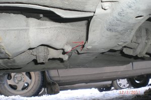

  15. ILea
    ILea Новичок
    30 янв 2011
    78
    Ауди 100/45 2,6
    там где стрелка труба выхлопной крепится к поперечной балке чем то или нет? когда дёргаеш вниз за трубу она бьётся об балку расстояние между ними примерно 5-7 см

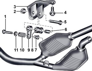

  16. ILea
    ILea Новичок
    30 янв 2011
    78
    Ауди 100/45 2,6
    нашол!!!!!!!! у меня его нет!!!! ))))))) какой то чел нехороший "пи... пи... пи... пи" его не поставил или снял или чо там произошло тока вот на картинках понять не могу какой мне нужен(( блин вот размеры бы знать этой детали так я бы сам на работе сварил её и прикрепил как и должно быть!

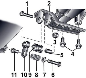

  17. ILea
    ILea Новичок
    30 янв 2011
    78
    Ауди 100/45 2,6
    кто нибудь модет измерить своё крепление и начертить технический рисунок с размерами? помогите!there уж очень ненравится этот стук
