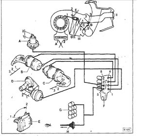

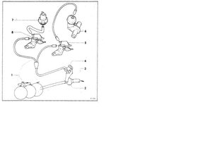

    Awson, за схемы спасибо, это, по-моему, то, что надо. А как определить, кондишка однооконный или двухоконный? И еще, может у кого-нибудь есть схемы вакуумных соединений для управления кондишкой. Сам не нашел. Поделитесь, пожалуйста.

    двух оконки
    схемы вакумов

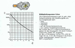

    дивный датчик температуры

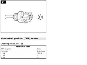

    что именно?
    еще датчик

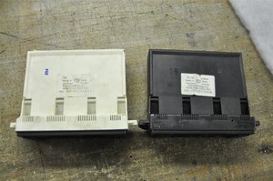

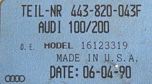

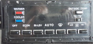

    У меня она выглядит так (фото):
    спасибо
    А почему он дивный?
    Все остальные файлы у меня есть, делал перевод сам.

    это одноокооная клима

    Проблема такова: очень разнятся данные из разных источников по сопротивлению датчика температуры охлаждающей жидкости (ДТОЖ). Может кто-нибудь поделиться реальной инфой? В руководстве по Audi V8 даны данные для прибора VAG1598 (по памяти 360 ом- 70 ом), но мне известно, что это условные величины. Даже скачивал когда-то информацию с переводом в реальные цифры, но найти ее не могу.
