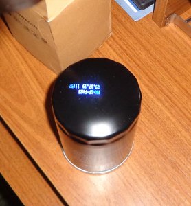

    Уже лет 7 я покупаю масл.фильтр VAG 056115561G в EMEX , никогда не было проблем или подозрений на подделку .
    Не ахти какая цена , меняю фильтр раз в году .

    Я их для порядку ещё фонариком проверяю прямо на прилавке.

    А можно с этого места чуток по-подробнее?
    Куда ты там дуешь, и что этим проверяешь?

    Там по внешним признакам уже понятно что оригинал )
