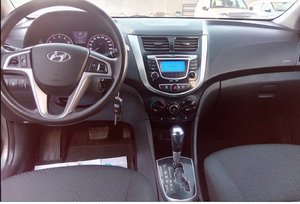

    Ладно, направление понятно. Смотрю трубки, при смене масла заливаю Лавр, промывочное. Обучаю старика ездить по пацански (хотя х.з как там крутить двигатель до 5-6 тыс на автомате?)
    Кстати, а как крутить двигатель на автомате?:shock: Я могу дать 6 тыс на своём мануале под нагрузкой на первой передачи в горку, а как это сделать на автомате?:shock: Как на автомате кольца от шлака прожарить?
    Или это современное говно на автомате изначально заточено на не закоксованность колец, если их не насиловать?

    Там 3,2,1 передачи есть или ручное переключение.

    Ты это сейчас с кем говорил?:shock:
    Если какой драйв и есть, то им ни кто ни когда не пользовался.
    По факту, сел, тормоз нажал, вперёд включил, медленно поехал.
    Я на ней ездил, пару раз попытался дать здюлей. Раскрутилась до 3-4 тыс в горку при резком ускорении. Как бы и разгонялась, но что такое 4 тыс в горку? При таких малых оборотах в горку я лично переживал за коленвал.

    На рычаге коробки видишь 1,2,L-это одна передача,две,три,т.е. включил к примеру L и едешь как на механике на первой.
