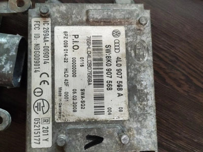

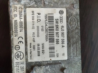

    Проблемы с ассистентом коснулись меня после того как один деятель при ремонте кузова снял бампер.
    После этого ассистент смены полосы перестал работать.
    Функция не активна (серая) и при нажатии выдает Audi side assist default c соответствующим звуковым оповещением.
    Что я только не делал. Снимал дважды бампер, смотрел может контакт отошел, может предохранитель или просто грязь под ассистентом и т.д. но ничего не помогло.
    На данный момент я их просто снял. Как проверить рабочие они или нет, кто сталкивался?

    Может бампер скинуть и посмотреть подключены ли разъёмы и целая ли проводка? Там 2 блока по сторонам бампера, один мастер один слэйв, может что напутал маляр при подключении.

    В том то и беда что скидывал бампер, смотрел проводку и контакты. Но желаемого эффекта не возымело...

    Master слева стоит или справа?
