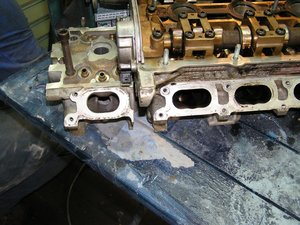

    а кто про портинг говорил? вот гляди. турбовая (обычный 2.7Т) и атмосферная(2.8) ГБЦ...

    что ж ,достойная разница ..:thumbup:...максимум нужна "идеализация" совпадения каналов по прокладке ...
    а можно размеры овала в атмобошке в мм ? (для сравнения )...
    раз на 2,7т такие маленькие каналы в голове,возникает вопрос о размерах каналов во впускном коллекторе ......неужели немцы на 2,7т сделали большую "ступеньку" на входе ?...на RS4 коллектор под своим номером идёт ....
