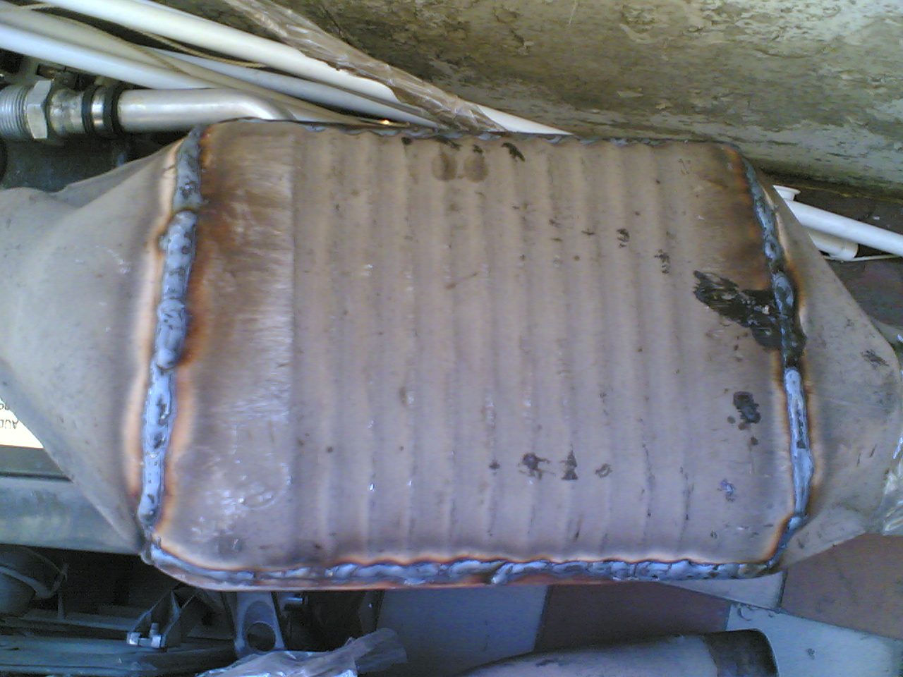

    Сегодня снял приёмные трубы с катализаторами.Сложная работа.Без поломок не обошлось.Заломилась одна шпилька.(((И выкрутить не реально без съёма турбины.Придётся ездить на трёх.
    Завтра постараюсь вырезать каты и заварить.Фотки выложу позже.

    НУ что ж вот что получилось.Качество фото не особо но всё таки.
    Осталось только поставить.
