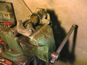

    М-да подшипники сам даже не стал пытаться выпресовывать.Так же как и сайлентблоки задних кулаков.Без пресса никуда.Так что отвёз в ближайший сервис где он есть и там всё сделал.Без него колхоз.
    Ещё до меня не грамотные мастера автосервисов порвали пильники задних суппортов.Завтра буду их менять.Благо ремкомплект не дорого стоит.

    В принципе в замене ремкомплектов задних тормозных суппортов ничего сложного нет.
    1. Снимаем суппорт с машины.Затыкаем шланг с тормозной жидкостью.Чтобы не завоздушить тормозную систему.И не прокачивать всю систему а только задние контура.
    2. Зажимаем суппорт в тиски и выручиваем поршень спец.инструментом.
    3. Вынимаем старые уплотнения и заправляем новый ремонтный комплект.
    4. Собираем в обратной последовательности и прокачиваем тормоза.
    На последнем фото чётко видно как не грамотные мастера при замене колодок не правильно утопили поршень и как следствие порванные пыльники.
