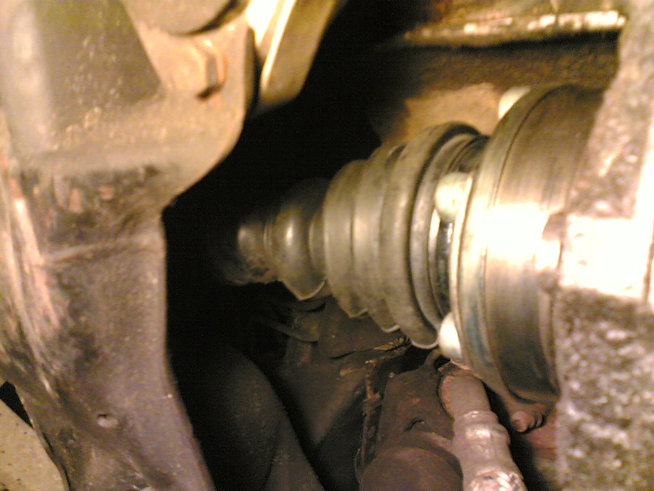

    Замена внутреннего шруса.
    1. Откручиваем центральный болт (ключ на 27),снимаем колесо и откручиваем внутренний шрус.
    2. Выпресовываем нижние и верхние шаровые.Как на фото.Для этого потребуемся съёмник.
    Или можно открутить защиту привода от коробки и попробовать вытащить шрус без снятия поворотного кулака.
    3.Вынимаем привод,меняем шрус и собираем всё в обратной последовательности.

    Хм, никогда не разбирал не нижних шаровых, ни защиту привода.
    Верхние, рулевую тягу, ступицу на себя и полуось выходит.

    Можно и так.:)
