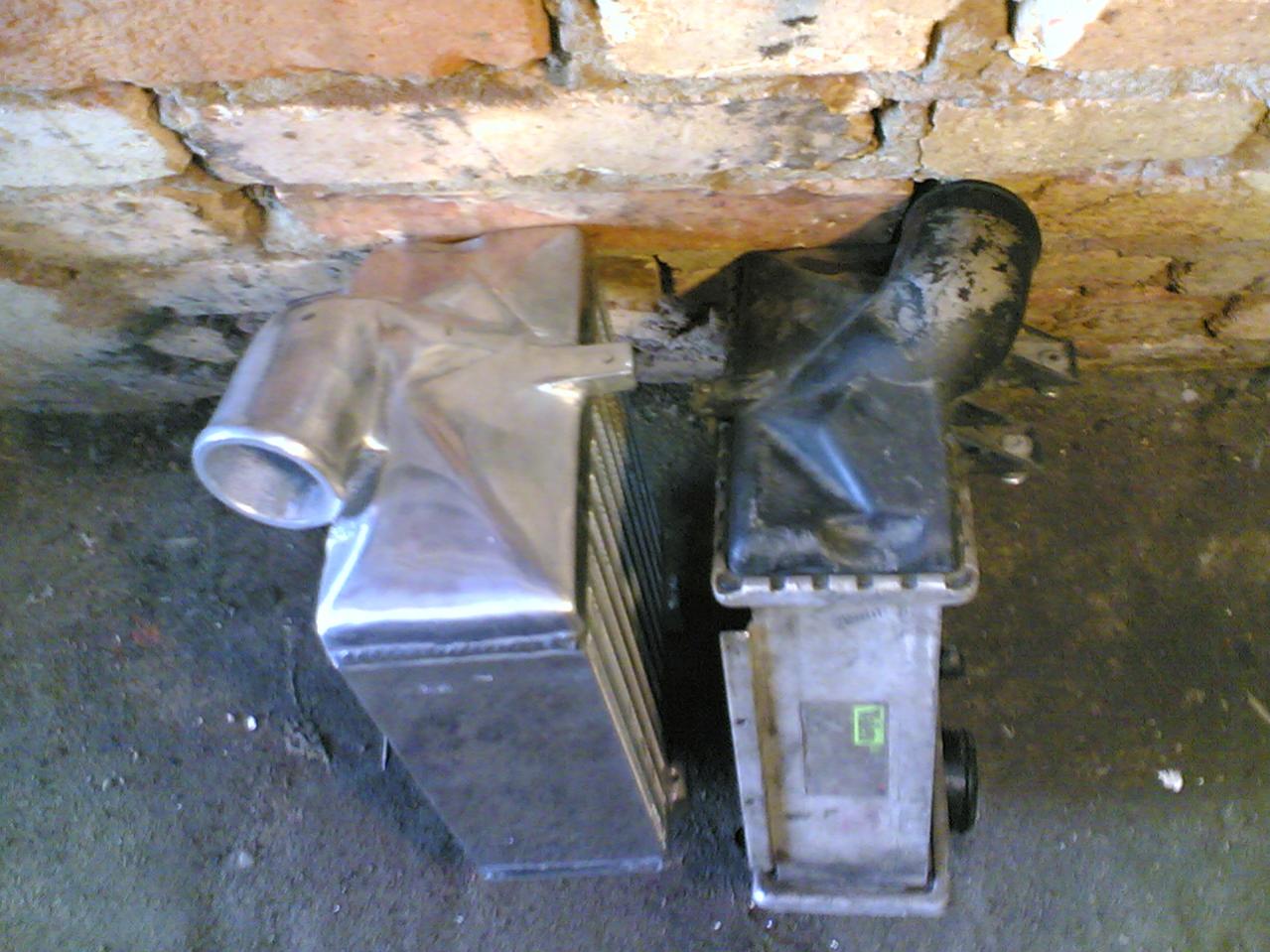

    Для сравнения сделал эти фотки штатного и тюнингованного кулеров.
    Встают на машину очень легко не смотря на то что кулера больше в полтора раза.
    Сложнее снять штатные кулера.

  12. fairbird
    fairbird Живу я здесь
    5 июл 2009
    1.245
    audi S4 2000г
    И на сколько это изменит потери при разнице температур?
  13. Карп
    Карп Старожил
    28 сен 2007
    10.119
    Пассат Б3
    Хорошие кулера:nod::thumbup: , мощные боковины ,неплохой шов будут долговечнее штатных это точно...

  15. Fire780
    Fire780 Живу я здесь
    29 июн 2007
    1.054
    RS6,RS4,STI
    #215 Fire780, 17 апр 2010
    В 18,5 тыщ они мне обошлись.
    Могу заказать за эту цену.
    По срокам 2 недели.
    Настройка всё покажет.Но уже провал на 100-200 об/мин ощущается из-за больших кулеров.Теперь машина на штатной прошивке подхватывает на 2600-2700 об/мин.
    Как отстоим сразу выложу все результаты.При настройке конечно будем убирать эту маленькую турбо ямку.

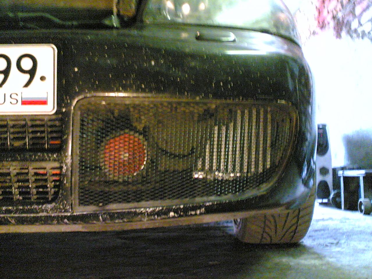

    На машине смотрятся вот так.
    На бампер не обращайте внимание.скоро буду красить.

  17. Dzuba
    Dzuba Старожил
    8 дек 2008
    13.387
    ALLROAD 2.7Т мкпп
    А почему так дорого обошлись то? Я когда лазил по ебею, они стояли 300 баксоа , то есть 9 тыс рублей, значит не надо платить налог, ну плюс доставка. Получается доставка стоит столько же сколько и сами куллера?
  18. Fire780
    29 июн 2007
    1.054
    RS6,RS4,STI
    Сам товар + доставка по Америке + плата за кг (Авиаперелёт) + процент фирме перевозчику + страховка + мой божеский интерес.
    Вот и складывается такая сумма.

    Дешевле к сожалению никак.
    Если только с моей установкой я могу скинуть 1000р.
    Эти кулера хороши тем что вырезать,варить,сверлить ничего не надо.
    Идеально встают в штатные места.
