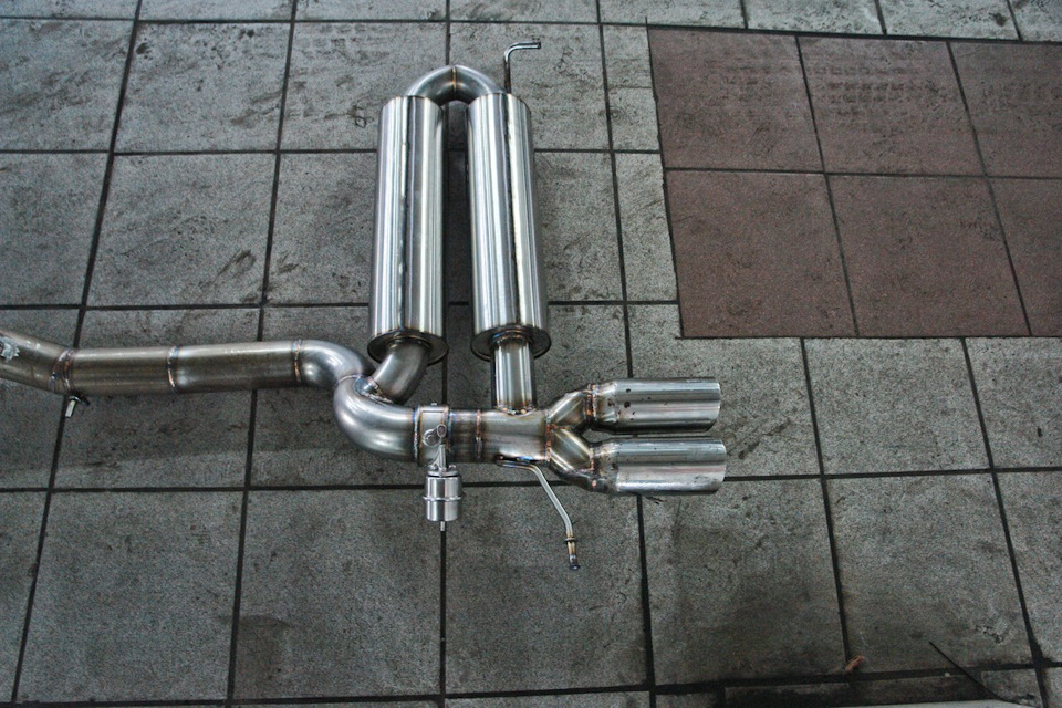

    S3/8L 1.8T 02г

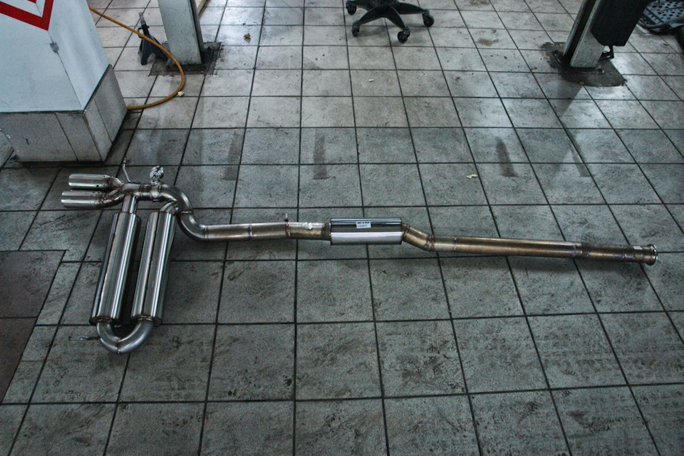

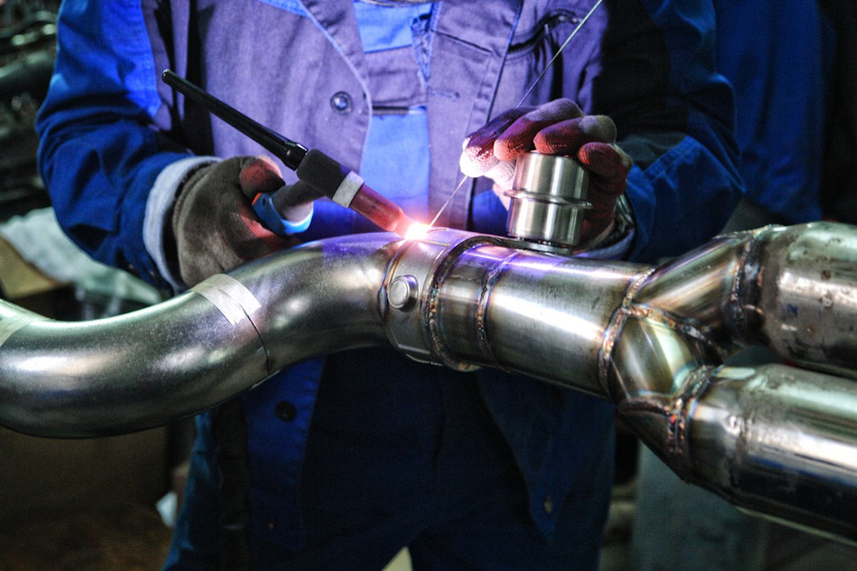

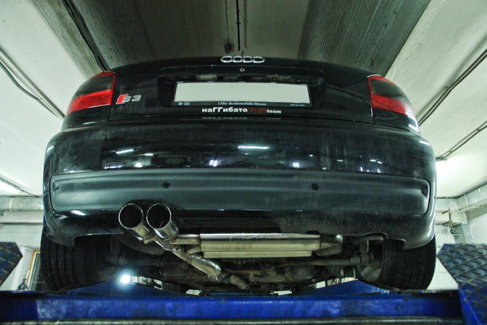

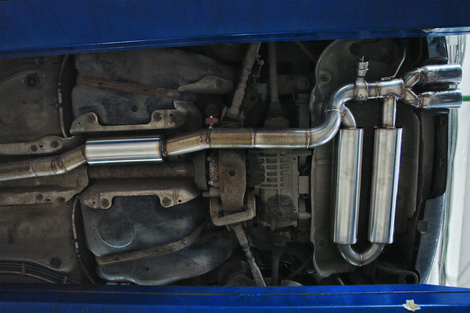

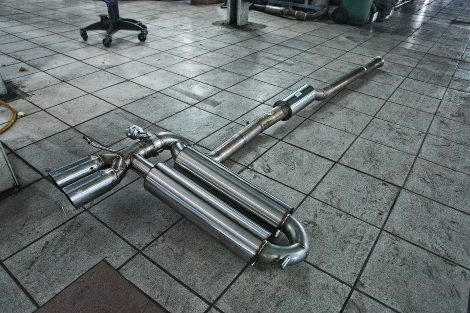

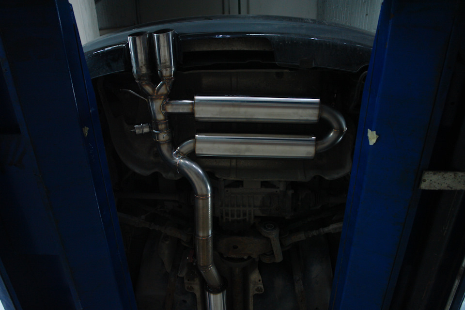

    Сварил новый выхлоп))) позже будет полный отчет ;)
  17. Kirill95
    Kirill95 Участник форума
    18 фев 2013
    127
    S3/8L 1.8T 02г

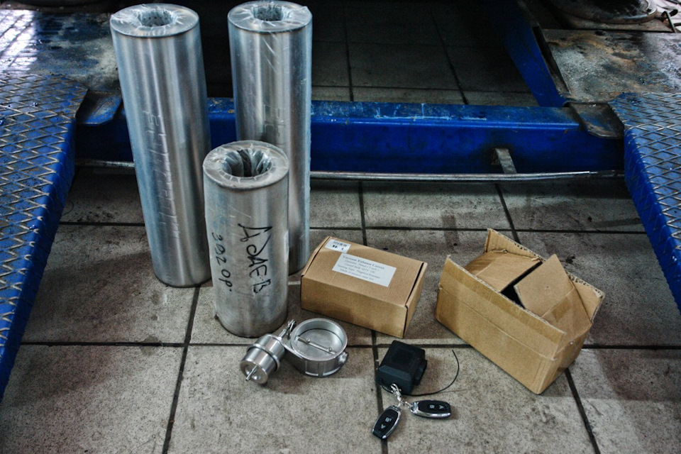

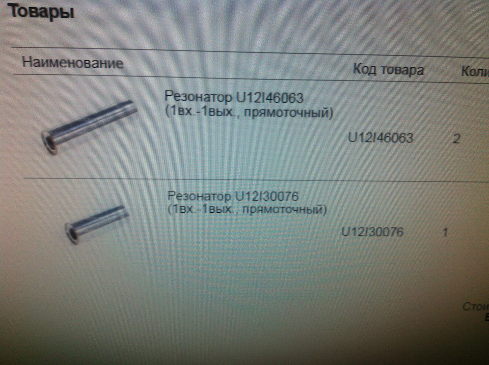

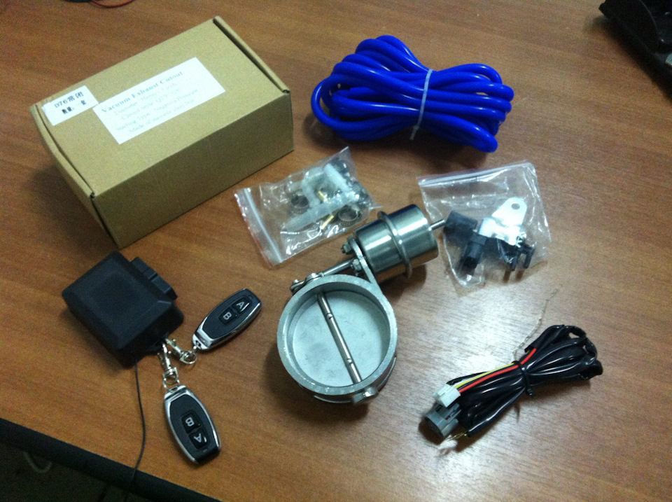

    Бренд банок я выбрал MG-Race. Далее вымерял самые огромные банки, которые реально засунуть в корму эски))) так же я решил купить еще один пламягаситель фирмы MG-RACE и поставить его в прямой 76мм (3 дюйма) магистрали, вторая "тихая" магистраль варилась на 63мм (2.5 дюйма) Заслонку использовал пневматическую (вакуумную) 76мм, работает от брелка (с кнопки).

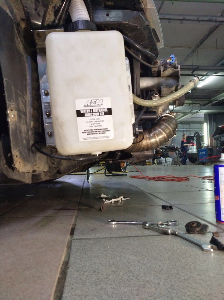

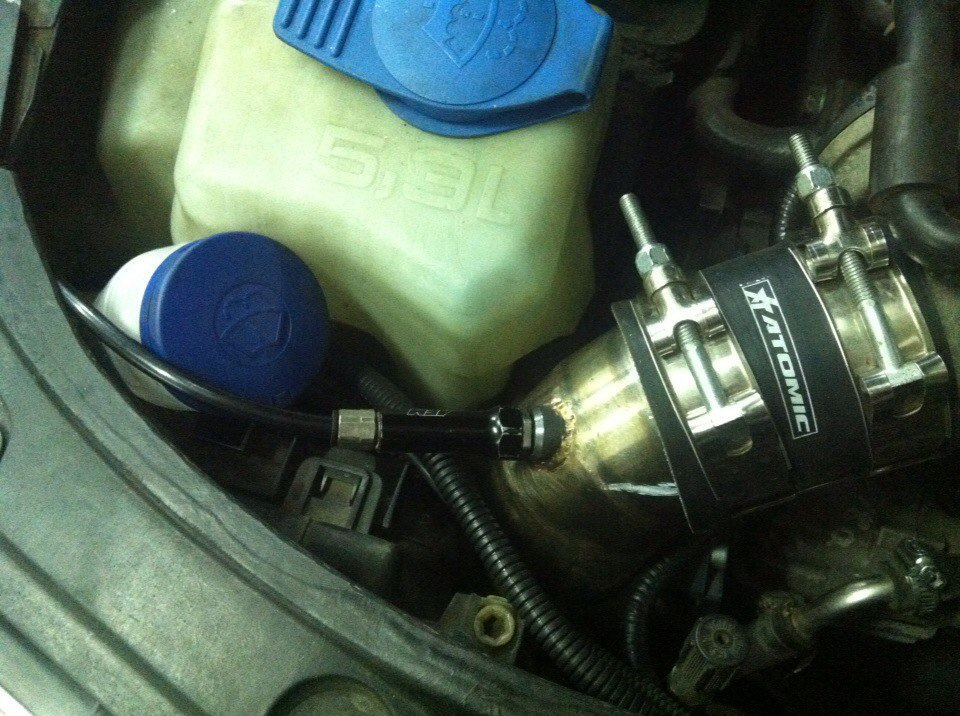

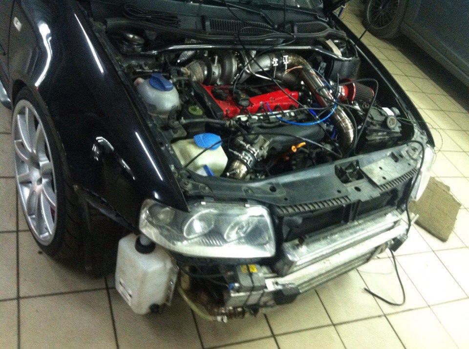

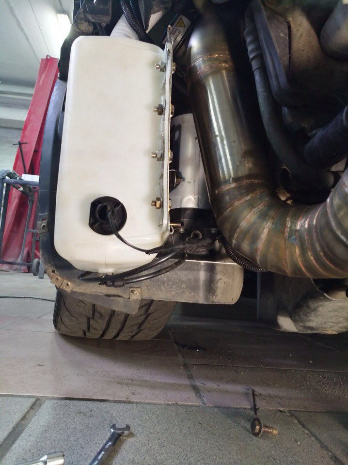

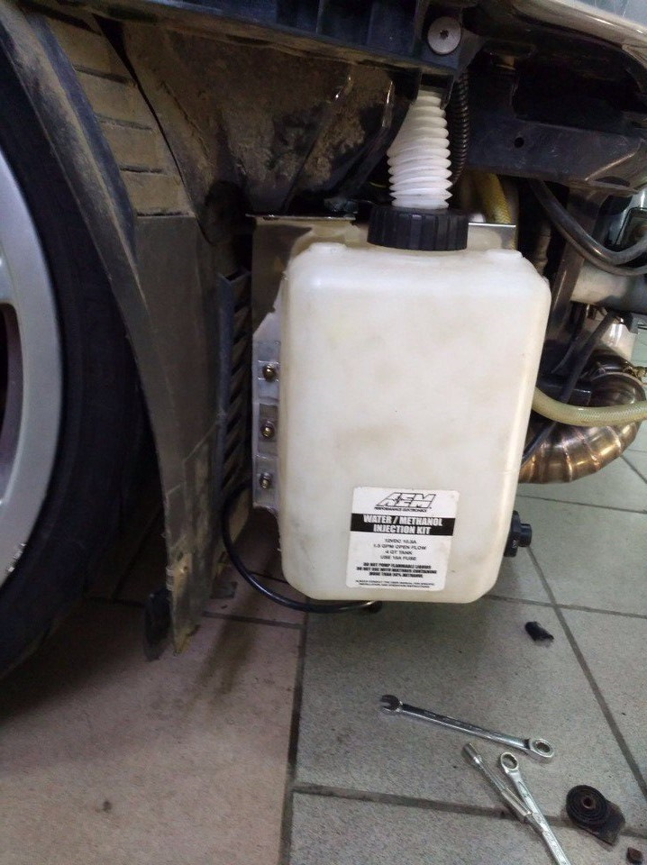

    Установка метанола AEM
    Очень долго думал как же все это дело разметить в эске…) Я категорически не хотел его ставить в салон. да и место в багажнике все сожрал саб)))
    Не все знают, но Метанол это метиловый спирт, и он достаточно таксичен и не дай бог прохудится бочек или где то будет утечка, можно травануться очень не слабо) По этому я решил, что бачок будет где то вне салона. И т.к я поставил фронтал у меня появилось место по бокам морды где раньше стояли кульки, и как выяснилось, не мне одному пришла такая идея, списавшись с Лехой, увидел наглядный пример как стоит такой комплект у него, и решил сделать нечто похожее. И вот что получилось:
    И самый главный плюс, трасса подачи получилось очень короткая. Вот так расположилась форсунка и горловина для залива в бак

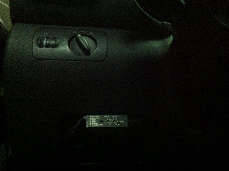

    Пульт регулировок подачи поставил в карман в салоне:
    Получилось очень компактно и на мой взгляд совсем не плохо:

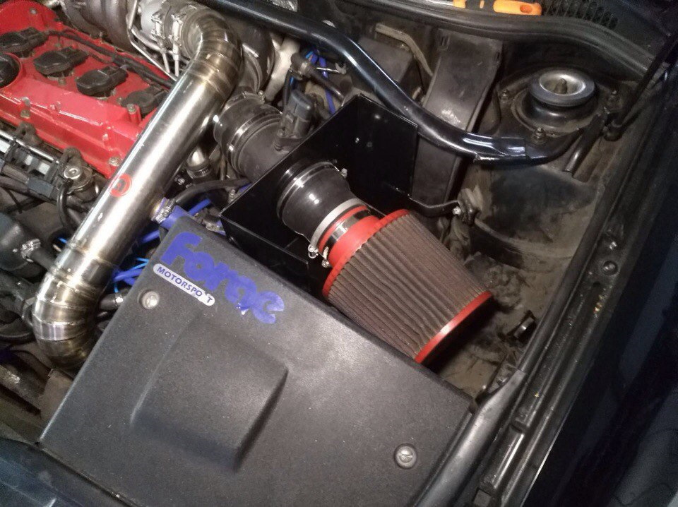

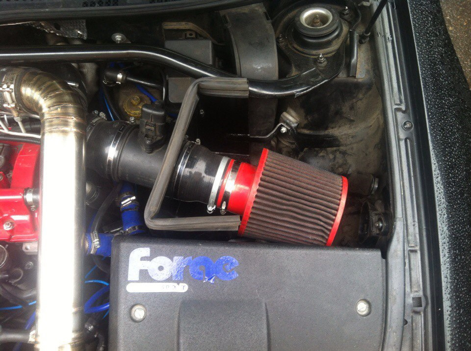

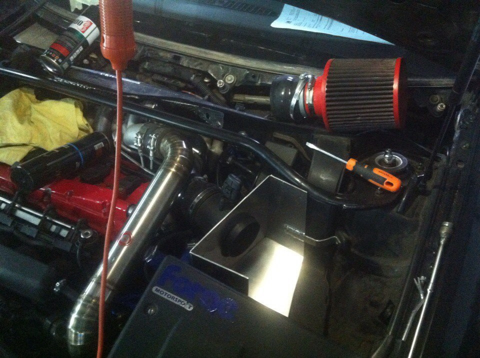

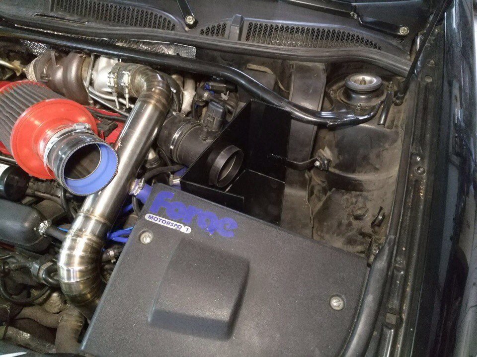

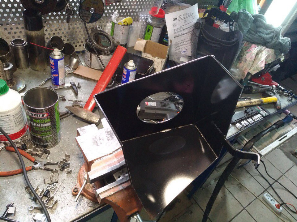

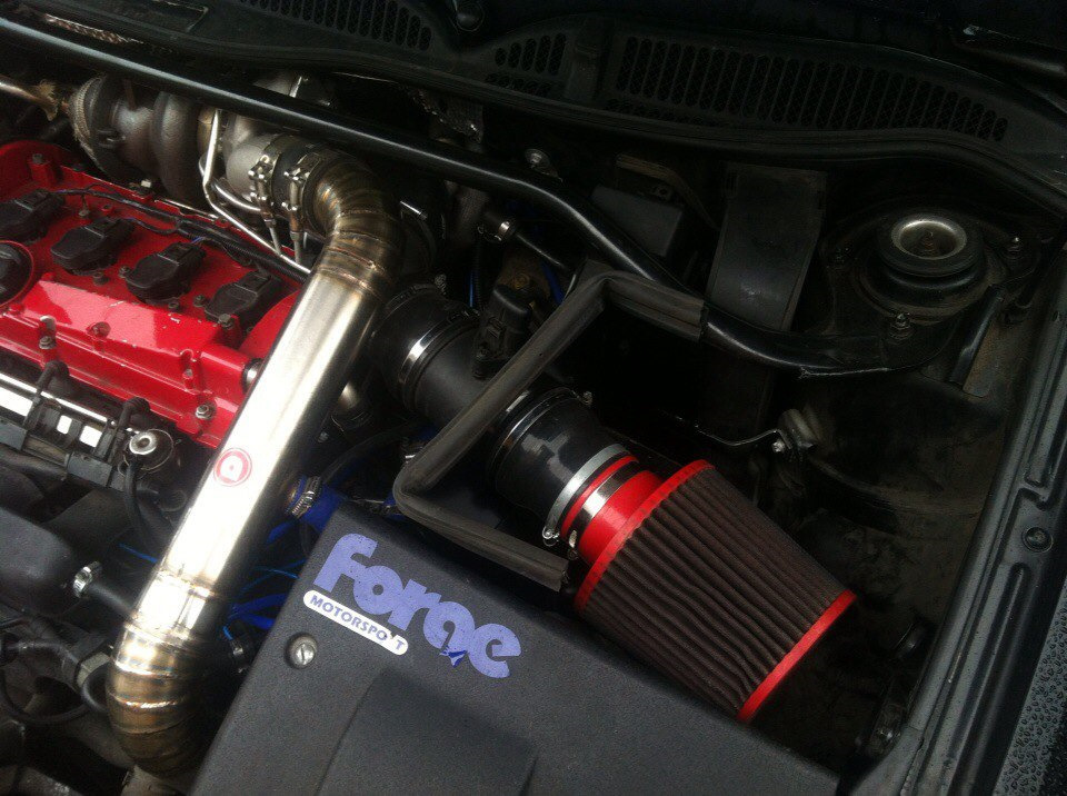

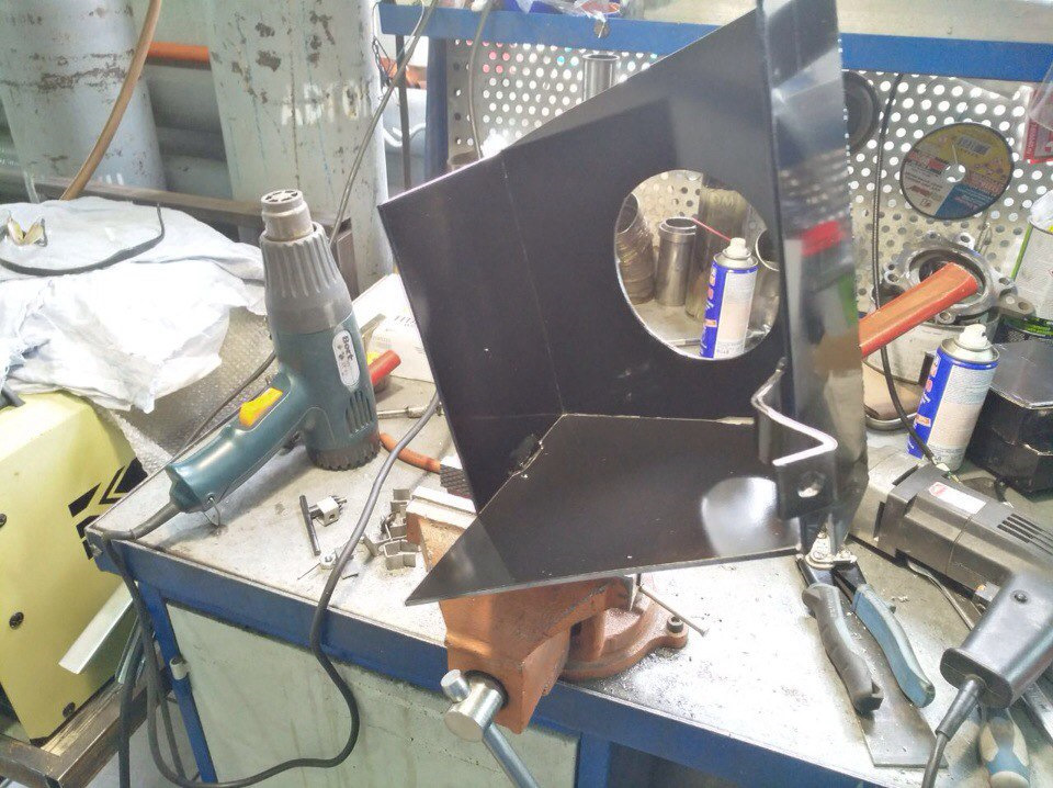

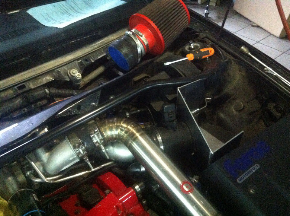

    Холодный впуск, модернизация насоса AEM, предварительные выкаты по дороге.
    Перед стендом решил доделать всякую мелочевочку, а именно:
    1) Сделать холодный впуск
    2) Модернизировать насос AEM.
    3) Выкатать по воздуху эсочку
    Скажу так, на тачках с верхним расположением турбин, это одна из самых необходимых вещей! Впуск стал мега холодный, теперь больше 25-30 не поднимается, что меня очень радует!
    Ну и что бы все выглядело добротно, покрасил короб в черный ;)
    И ОБЯЗАТЕЛЬНО необходимо ставить резиновый уплотнитель сверху, что бы при закрытии капота, туда не попадал жар от двс и турбы.

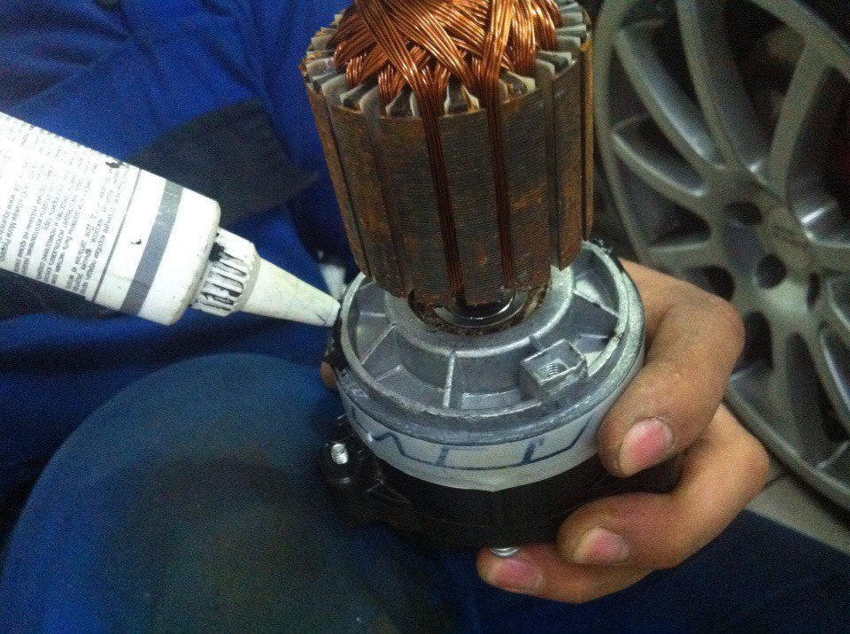

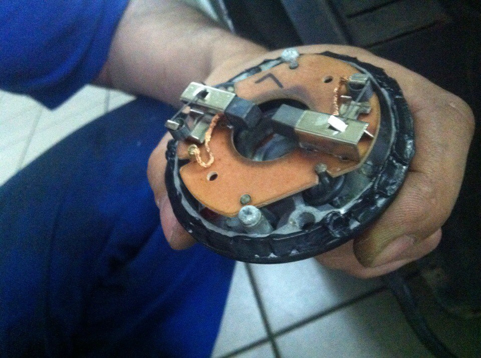

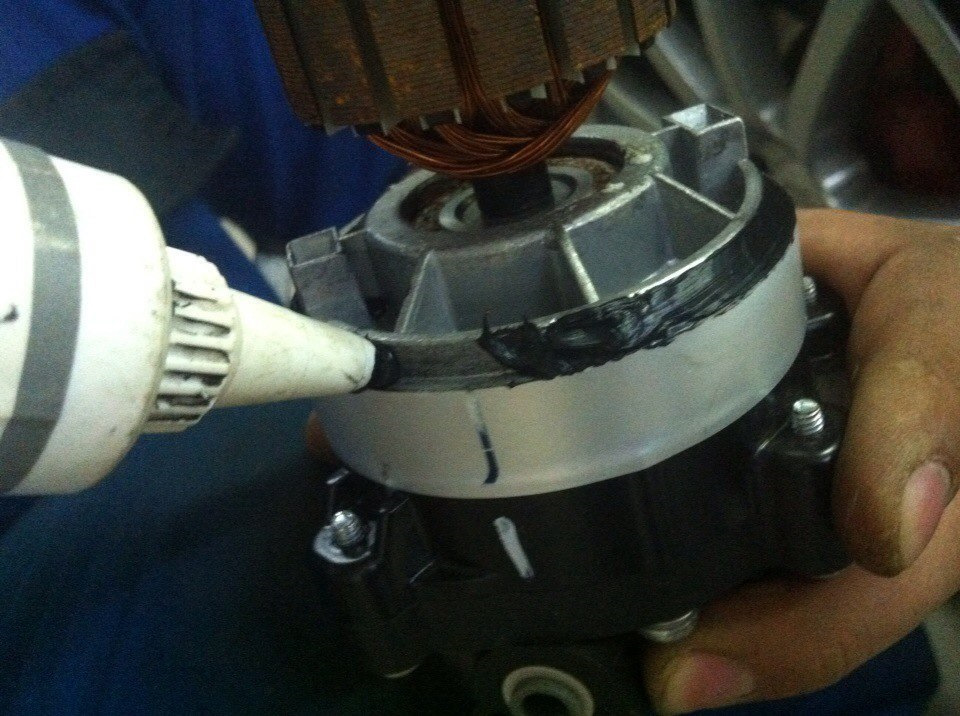

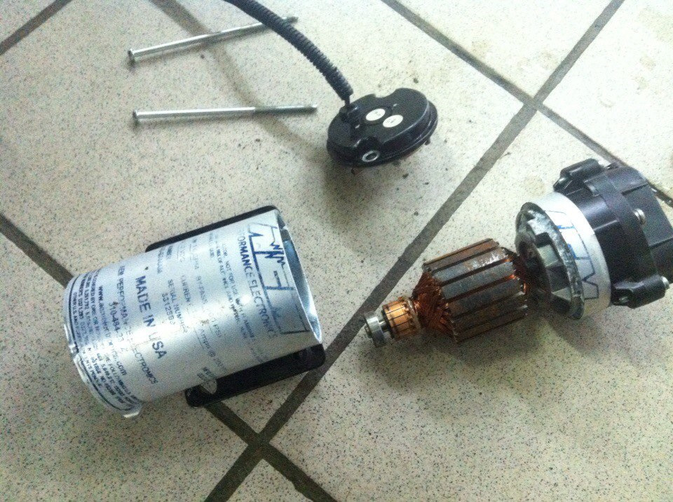

    2) Т.к насос у меня стоит под крылом, а погода нынче в Москве дождливая и вообще не желательно, что бы на насос попадала влага, пришлось его разобрать и проклеить герметиком для увеличения срока службы)))

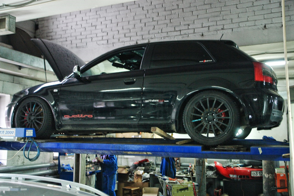

    Ну и после всех доработок решил выкатать ее по воздуху на дороге, перед тем как ставить на стенд.
    К вопросу о BAM поршнях
    МАП 4 барный
    Угол 22,5
    Надув в пике 2 бара, на хвосте 1,7 bar
    333 грамма воздуха
    На впуске 20 градусов (China apexi style)
    Откатов 0
    В общем все готово к стенду и настройке под метанол.

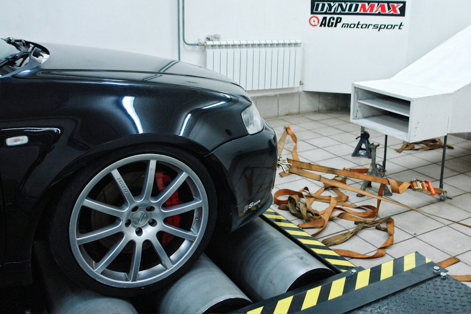

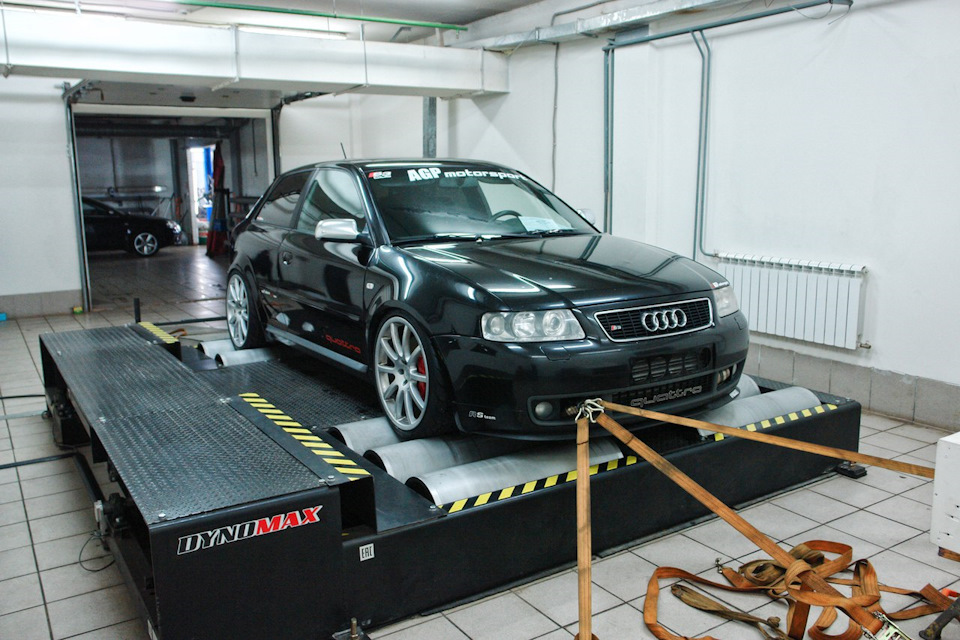

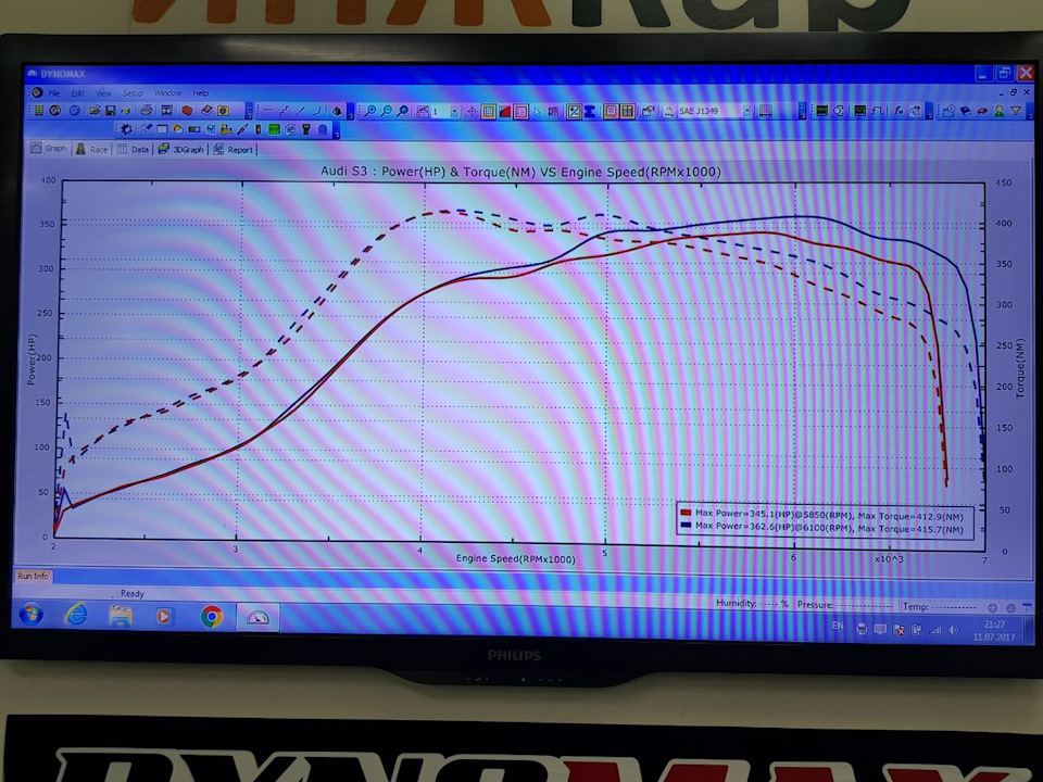

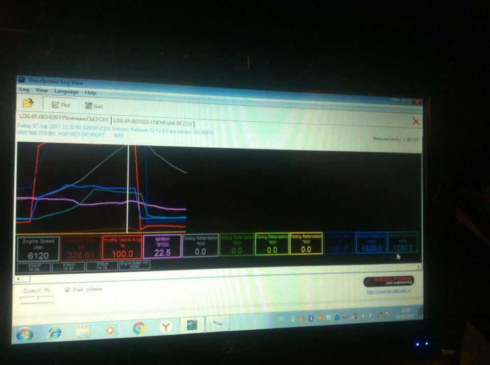

    Настройка на стенде под метанол и замеры ;) (4?? HP 5?? NM)

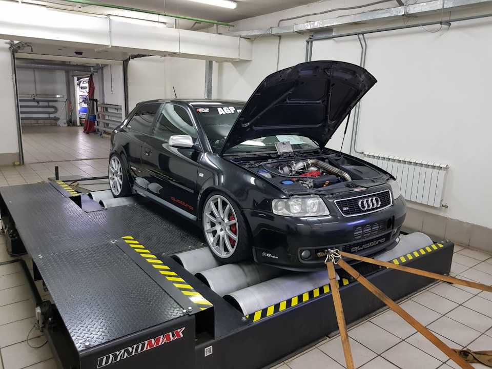

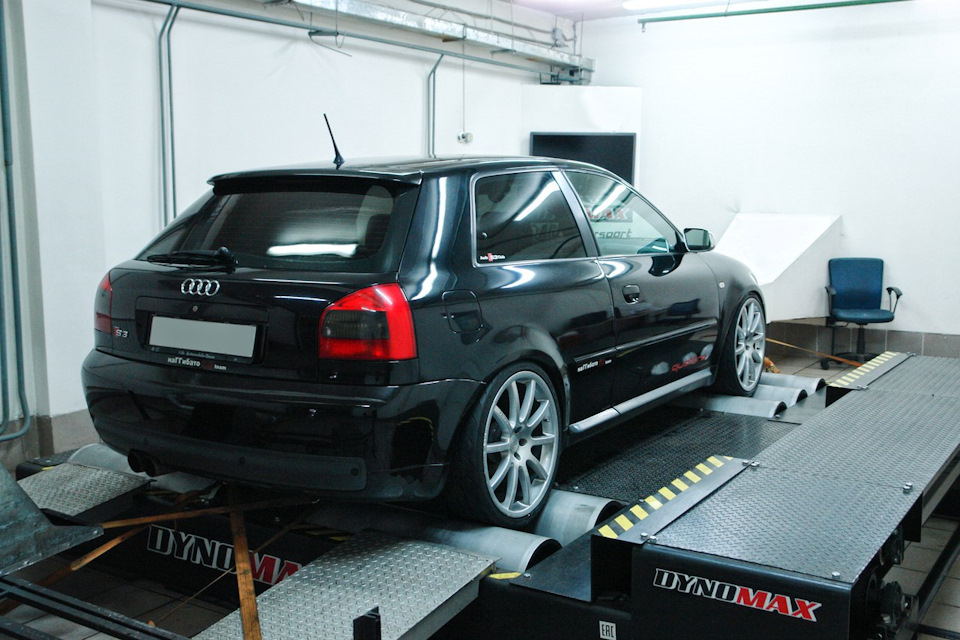

    Как я и обещал в прошлой записи, я поставил эску на стенд в AGP motorsport для настройки под Метанол и наконец то узнать сколько же сил и момента в ней.
    Если честно, прокладка из под турбины выдута, и есть еще пара мелких косяков которые необходимо устранить, но ждать я больше не хотел и решил вот что есть, то и померить))))

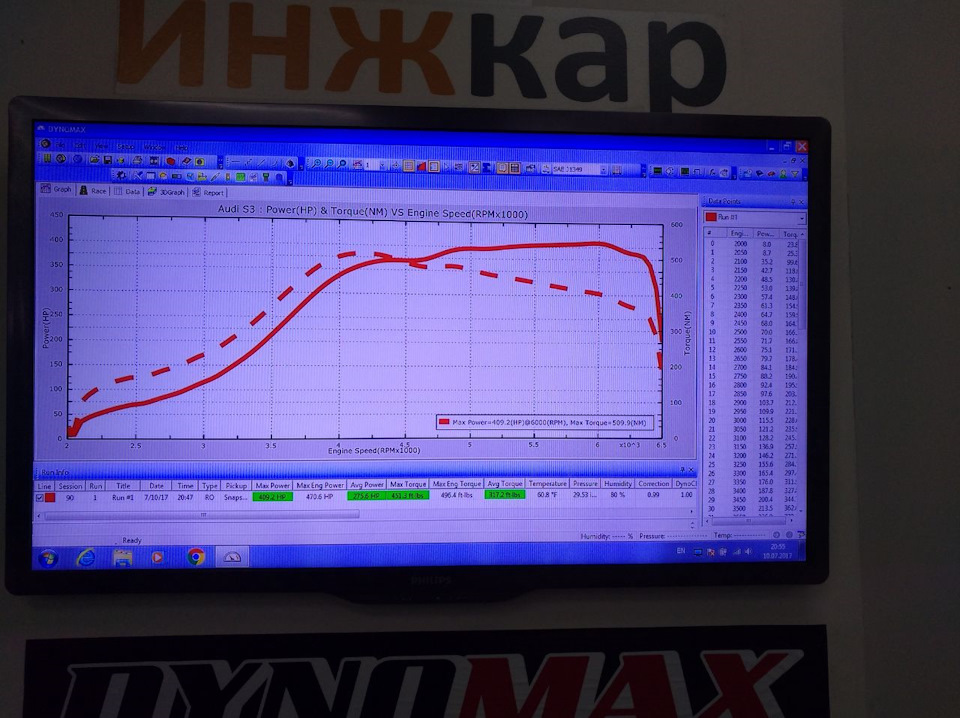

    Для начала я решил замерить вот то что было на данный момент, с чем я ездил больше года и вот что получилось:
    Без метанола результаты были вот такие:
    409.2 HP 509.9 NM
    Т.к поршневая у меня сток BAM, а на самую быструю S3 и тд я не притендую, было решено не поднимать буст больше 2 бар, а постараться вывести хвост наддува на более высокую мощность.
    И вот что у нас получилось по итогу с колес:
    Итоговые результаты:
    Моторные со стенда:
    442,3 HP 507,1 NM
    Колесные со стенда:
    362,6 HP 415,7 NM
    Расчет моторных сил с потерями 20%:
    453,25 HP 519,625 NM

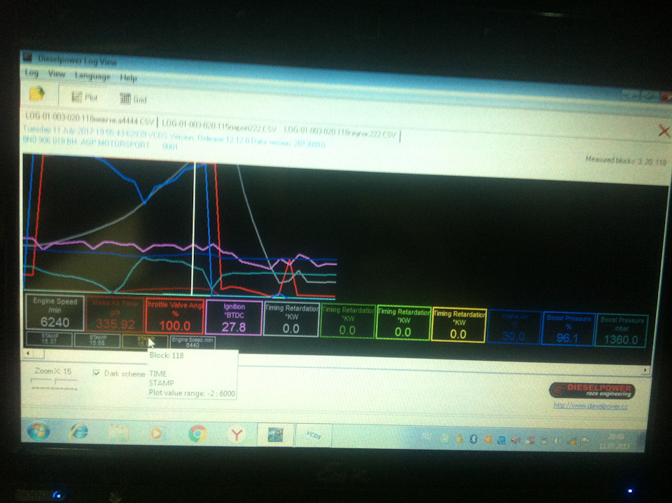

    Лог 4 скорости прошивки под метанол:
    МАП 4 барный
    Угол 27,8
    Надув в пике 2 бара, на хвосте (7000) 1,7 bar
    358 грамма воздуха
    Откатов 0
