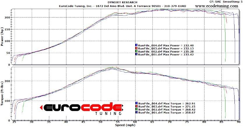

    из моих по 2.7 (что в телефоне щас нашел)
    колесная(тут турбины совсем не вытянули и то полка проглядывается, я подтянул одними углами и смесью 30 сил!, благо мотор позволял)
    у 034 motorsport
    другое по 2.7
    Это по 1.8Т
    колесная на к04-15
    колесная Gt28rs(я тут сделал лайт наддув, высокая СЖ, сейчас додуваем)
    колесная - это с той же турбой у ATP turbo
    eurocode -например

    Ну по твоему графику я так же вижу - что турбы просто огромные, и пик момента выдают на 5000. Мне кажется, что 2,7 в принципе затычный двигатель именно по продуваемости.

    уточню, при одинаковом значении момента в пике ))) а если твой момент как в этом примере 330 и так и держится, а мог бы быть под 500, то извини, показанный тобой график или результат неверно подобранной и избыточной турбины, или неверной настройки
    не смеши :D тут мощность 400, а момент всего 330 и это лишь с 6500об/мин ))) турбина на буст выходит только к 6500 судя по графику и это на 2.0!!!)) туда гаррет 40 поставили похоже. Я на td05h25g делал 420 сил и на 4000 у меня уже было 1.8 бара, даже на гаррете 30 2.0 раздувается к 4800 в полный рост.

    на первом графике gt2860rs - это лучшее, что было на то время-это лет5 назад. Они плохо раскручиваются еще и с AR 0/8 Сейчас все веселее гораздо и для того же 2.7 есть франкены и тиалы не говоря уже о гибридах с мицубисевыми td шками

    Да ничего, все нормально. Я просто выложил график к тому, чтобы показать тебе - что момент сверху валиться не должен при хорошем сетапе, а должна быть полка, лучше если до отсечки. Мощность при этом естественно будет расти, и никакой полки мощности быть не должно.
