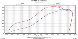

    Собственно-решили поднять мощность рс4 коллеги Евгения, но сделать это с умом, ибо кататься на овоще до 5000 обмин не было никакого желания, а машина часто используется как эвридэй. Исходя из своего многолетнего опыта, устранили заводские тонкие места в конструкции обвеса 2.7тт мотора. Подошли к вопросу с головой и расчетами, не стали просто огульно всё менять и варить горы пайпинга. В итоге, заменили турбы, форсунки, коллектора, некоторые другие детали так же были заменены/улучшены. Метанол конечно поставили тоже, но в минимальном режиме-одна самая маленькая форсунка, служащая скорее для охлаждения и страховки. Галлона метанола хватает надолго. Ну от нечего делать прописали лаунч контроль, хотя его надобность в данном случае сомнительна-машина постоянно буксует первые две передачи.
    Итог можно видеть на графике. Машина очень уверенно едет в городе. Мощное ускорение (валево) начинается примерно с 3500 обмин, до этого тоже машина не ощущается вялой. 700 нм доступны с 4500 и до 7200. что очень ощущается при обгонах и езде по трассе. В целом-в городе можно ездить в треть педали,и быть на голову быстрее всего потока, что и хотелось получить.
    В итоге по окончании этого проекта мысли смешанные. с одной стороны-вышла бодрая городская машина, самый мощный 27тт в России, вроде бы неплохо. С другой-в мире полно более мощных 27тт моторов, но чтобы достичь того уровня-надо начисто жертвовать стритабельностью, чего бы не хотелось. Так что наверное это предел для данного мотора в нашем применении.

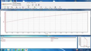

    График любимого всеми 100-200 по Рэйслоджику так же приведен. Кому лень смотреть-время получилось порядка 7.5 с.

    Ну если 700 сил и 800 Н*м то 100-200 по идее из 8 сек. железно должна выходить.

    Согласен. Но рейслоджик приблизительно точно показывает.
    У Вадика ака скутер из Челябинска на вездесущей Мазде 6 MPS машина выезжает из 8 сек. 100-200 км/ч по рейслоджику.
