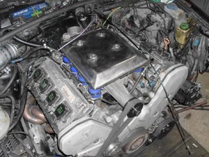

    Так, что у нас тут новенького..
    Один кит АП рейсинг, второй по-моему Вилвуд, диски железка 380мм, тяжелые заразы. Зад 345мм брембо от порша, вторая зад сток.

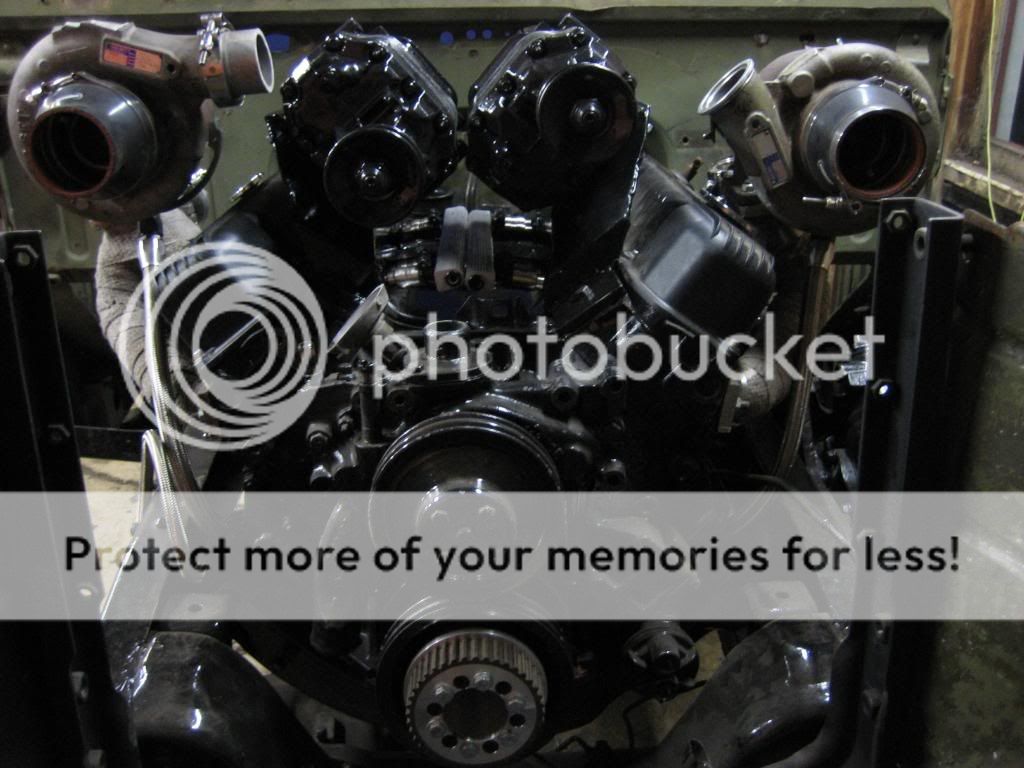

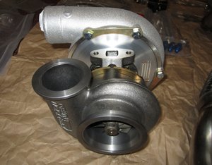

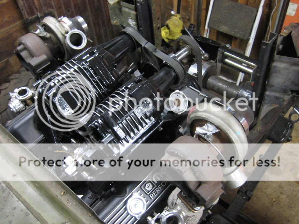

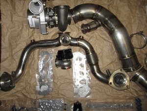

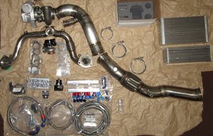

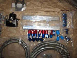

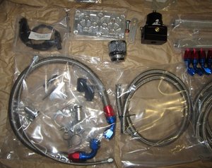

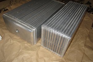

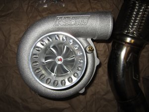

    Перетряхнул залежалое добро :)
    6766 на втулках, впуск 4"
    Гейт 44мм, выпуск 3,5", прокладки.
    Детали кита: подача/обратка масла, заглушки линий тосола для 2 турбин, удлинитель и переходник на датчики в косу, пластина на вп. коллектор с портами под вакуум (с тыльной части коллектора места уже нет из-за турбины)
    Топливная, регулятор давления, рейки и тд.
    Ядра интеркулера, гарретты 1000 лс и спарка 2 х 750лс.

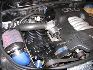

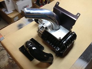

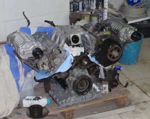

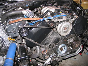

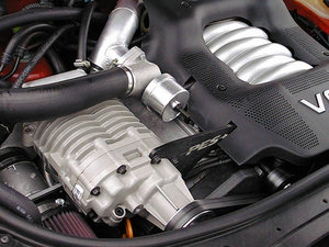

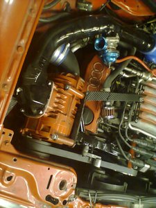

    Так для 2.4-2.8 ПЕС кит выпускал, первый был G1.
    Снизу на блоке места нет, в развал блока рабочий вариант, если дуть турбиной в компрессор. У меня наоборот, так что я планирую как G1 (AMG-шный компрессор я примерял -первая фотка в этой теме). Примерно так, это тоже лисхолм:
    Это 2 М45 на 2.7, твинчарджер, не срослось, но круть :rock:
    Ну и так..
    На 4.2
