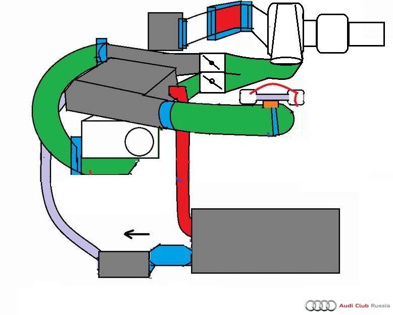

    С учетом новых условий, впуск заметно упрощается, охлаждение первой ступение (турбо - компрессор) упразднил, так как эффективность большой турбины выше двух маленьких и до 4.5т. оборотов (примерное переключение клапана байпаса компрессора) высоких температур на выходе турбины не ожидается. К тому же комплект метанола snow perf. mpg max уже давно ждет установки.

    Кит встает на коллекторы от атмо
