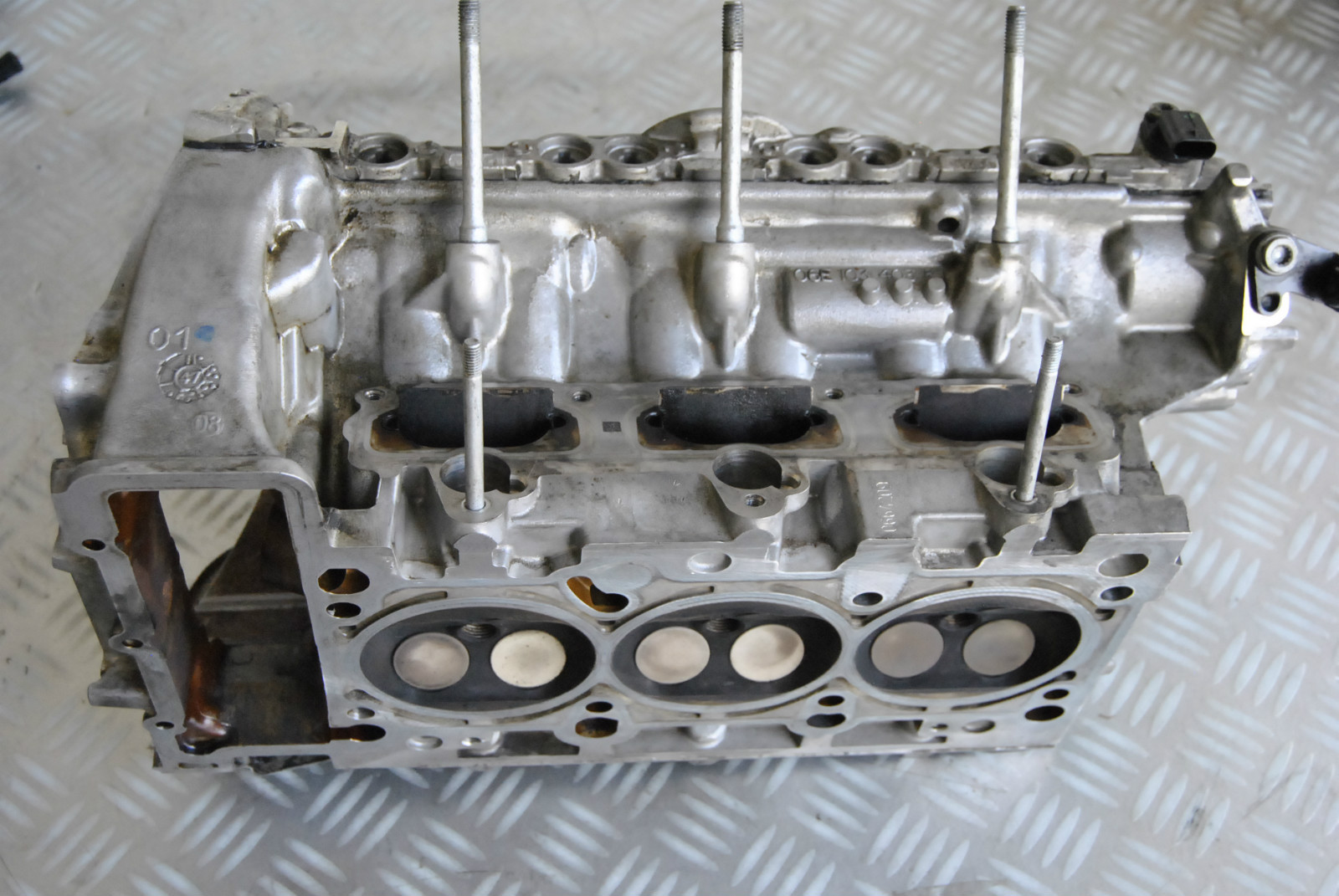

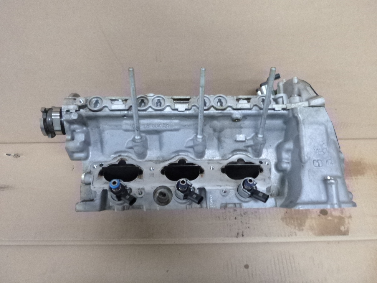

    #252 Creed, 11 дек 2016
    Несерьезные писалки кубов под 250-300 на низком давлении, на пластиковой рейке и без обратки.. мдя
    Даже шпильки на бошках сдвинули от центра сечения порта, чтобы эти форсунки воткнуть. Получается и крепление компрессора сместили. На картинке установлены форсунки высокого давления, низкого давления ставятся в выемки сверху портов.
    Шпильки компрессора на бошках (верхний ряд) до 15-го года. Хотя на эсках сейчас так же.
