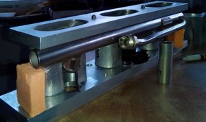

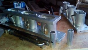

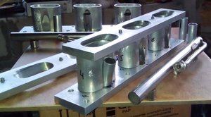

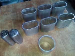

    Порты формуются из алюминиевой трубы 50х3мм, тиски, киянка, вобще много ручной подгонки. Размер каналов рс4 28х56мм, как раз два цилиндра диаметром 28мм.
    Я выбрал алюминий, в виду того, что материал мягкий для формовки портов, трубки всякие есть в наличии в магазинах, под форсунки и рейки и потому что эта деталь не несущая, а проставка между головой и компрессором. Сам же компрессор опирается на 6 опор, которые на головах, соответственно крепится 6-ю шпильками М8. Если крепить компрессор на эту проставку, я бы делал из толстой нержи.
    Высота всей детали 70мм. Рейки с рядной четверки, они самые компактные.
    С алюминием есть проблемы, сваривать алюминий слишком разной толщины нереально, ток и электрод не подобрать. (у порта стенка 3мм - основная пластина - 10мм) буду крепить припоем. Все тонкие детали, гнездо под форсунки, конечно, аргоном.
    Форсунки компактные ev14 750cc at 3 bar

    Да есть сюрпризы, всегда так бывает на первом этапе. Внутренняя площадь трубы 50х3мм даже больше площади канала в голове, а порты чуть меньше получились, в идеал не вывести, не смертельно, но надо было бы трубу побольше, плюс порты лучше делать сквозные через фланец и центровать проще и варить. До этого варил алюм только на фиксированном токе, просто ускоряешься, тут не канает, буду педаль подключать, для разных толщин попробую поиграться с током.

    Закончил сварку, баллон аргона сжег, труднодоступные узкие места между портами это Г.. гонял от 130 до 55 ампер :dead:

    Опрессовать надо обязательно.

    А блок управления байпасной заслонкой остается от 3.0тфси? Как планируется им управлять?
  17. Creed
    8 июл 2008
    14.096
    80 1980
    Нет, но надо помнить, что байпасы на 2.7 первично регулируются не воздухом, а N249. Я бы повесил эту заслонку только в режиме открыт/закрыт на сигнал от 249, к примеру. У компрессора буст линейный и не так велик на пике, нет смысла его травить при нагрузке как у турбо через N75.
