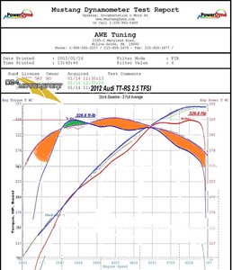

    Лаг ты можешь увидеть на графике gtx3576.
    Где какой график я надеюсь ты разобрался, выложу остаток предыдущего поста для истории.
    Ладно, с биг турбо все ясно (снизу по сравнению с компрессорным 3.0 моментом - пропасть), среднюю турбу (Loba 500) мы сравнили раньше, давай теперь по пиковому моменту на стоке 2.5, в который ты упорно тыкал пальцем. У TTRS это 326 ft-lb как раз можно сравнить с B8 S4 58мм шкив, APR чип - 326-330 ft-lb, оба графика это момент на колесах (каждый откатан по 3 раза).
    Традиционно, где кривая момента у компрессора выше, выделяю для тебя оранжевым цветом. Зеленым - где момент у 2.5 выше.
    Что же мы видим, турбо-зажигалка, заточенная на низы, закономерно сдувается на верху, заметь как график лс (красный) у 2.5 просто проваливается в конце.
    Компрессор же эффективен в широком диапазоне и при равном пиковом моменте он еще и вытягивает на верху до 350 лс против 326 лс у 2.5. Вот тебе и объем и потенциал, самое время задуматься, а что будет, если на 3.0 поставить кованую шпг и дунуть в полный рост, да еще и на ракетном топливе, как ты лубиш ))
    Источники:
    S4
    http://forums.quattroworld.com/tristate/msgs/219840.phtml
    TT RS
    http://www.audizine.com/forum/showthread.php/452765-Introducing-the-034Motorsport-Audi-TT-RS!
    Резюмируя для адептов 2.5. Чудес в моторостроении с появлением 2.5 не произошло, типичный форсированный представитель своего поколения, со всеми присущими турбированному двигателю ограничениями. Впереди у нас век гибридных нагнетателей, эра электричества.
    И слушай, правда, за турбо меня не надо агитировать ))
