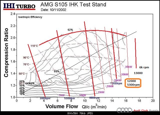

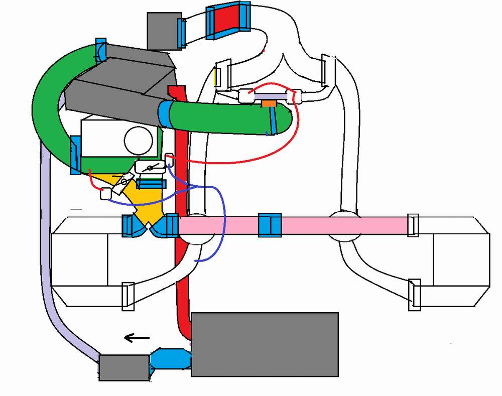

    Когда я начинал, еще всех принципов не понимал, и выбрал компрессор от С32 амг. Сейчас я бы наверное взял по-меньше. Он давит на мерсе 3.2л. 18 пси в пике (6200 обор. чип+шкив), около 340 лс. Без турбин на рс это был бы отличный вариант, а так он будет слишком пережимать воздух с тубрин. Поэтому я его и планирую отрезать клапаном с 4.5-5 тыс. оборотов. Муфтой на этих оборотах отключать/включать нельзя, он тяжелый, ремень порвет. Либо шкивом уменьшать обороты компрессора. Там видно будет. В безгеморойном чистом твинчардже компрессор и турбины дуют вместе постоянно. У меня получается полупоследовательный
    На 2.7 шкив колена больше чем 3.2 амг, 166 против 155 мм, сейчас в р-не бара будет на 4 т. с учетом что продувка из-за турбин и говноколлекторов не ахти, которые собственно будут тоже меняться на гт2871 атп или 2867 с большой горячкой, если настроение будет варить внешние гейты, и с литыми вагнерами на выпуске. Тогда наддув наверное упадет до 10-пси. Будет два связанных логикой клапана, один открылся-второй закрылся, воздух пойдет в обход компрессора, компрессор будет в вакууме, чтобы жрал меньше, он до 50 лошадок может брать, когда воздух качает.
    Текущий вариант реализации, как на вольвовских движках для катеров.

    момент с дино АМГ
    http://www.eurocharged.com/images/SC_HP-TRQ.jpg

    Можно и в итон в развале блока дуть,только шкив побольше поставить. Плюс, что уже интеркулеры встроенные, меня больше смущают переделки коллектора и по топливной. В моем варианте изменений в конструкцию не вносится, добавляется обвеска, которую я смогу быстро снять. Новые итоны на ибее http://www.ebay.com/itm/Audi-A4-A5-...Parts_Accessories&hash=item35be466151&vxp=mtr
    Еще один плюс, наличие муфты на АМГ, работать компрессор будет не постоянно, а подключаться/отключаться на 1000-1200 оборотах с помощью rpm switch, дешевая микруха - выключатель по оборотам. Так же будет ручной выключатель, т.е. можно ездить только на турбинах, воздух пойдет просто в обход компрессора. В холостую шкив компрессора потребляет немного.
    Да, картонка - это макет водяного интеркулера, 3.8х3.8х12 дюймов гарретт 750лс убирается под капот. 4.5" уже не лезет..
