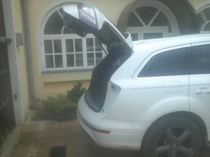

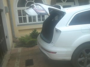

    При открывании через кнопку крышка багажника не поднимается до верхнего предела. Приходится доводить в ручную. Это нормально?

    подними в ручную до нужного тебе положения,далее нажми кнопку закрытия багажника(которая на двери багажника) и подержи около 5сек.,тем самым ты програмируешь угол открытия! удачи
