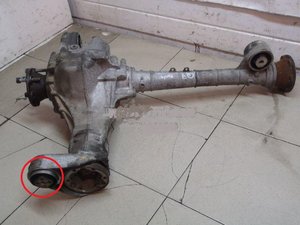

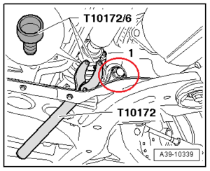

    Привет! Прошу вашей помощи. В общем перерыл всю ельзу и не нашел ничего. В двух словах: появилась вибрация, небольшая на "D" и хорошо слышимая и ощутимая на "R" . Залезли под машину, проверили подушки двигателя, опоры акпп и сайлентблоки подрамника ,там оказалось всё в полном порядке. В итоге нашли порванный сайлентблок передней главной передачи. Нужны номера сайлентблока обозначенного красным на картинках. И ещё вопрос: возможна ли замена этого сайлента без снятия переднего моста??? :help:

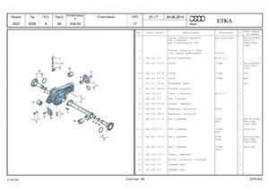

    7L6525337

    Virtuoz ,Спасибо за оперативность!!! :thumbup: Но вот как быть с выпрессовкой?? Возможно ли как-то исхитриться и перепресовать его не снимая?
