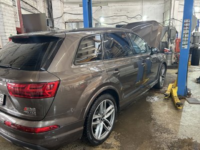

    Оставлю здесь, в своей теме, на память…
    Прекрасный был день 30 января, морозный и солнечный! :thumbup:

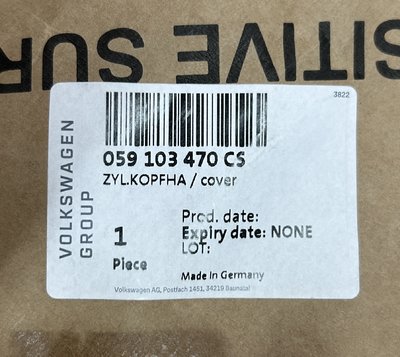

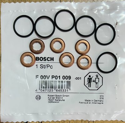

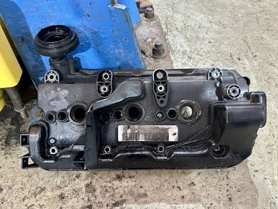

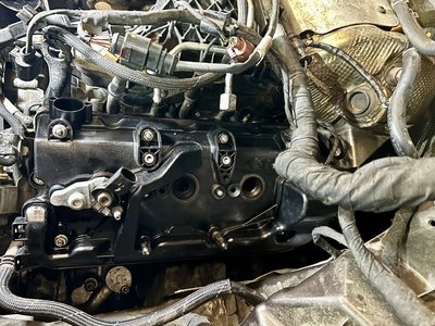

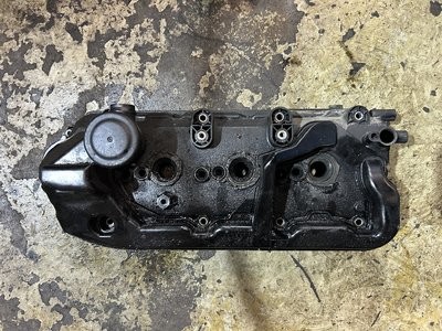

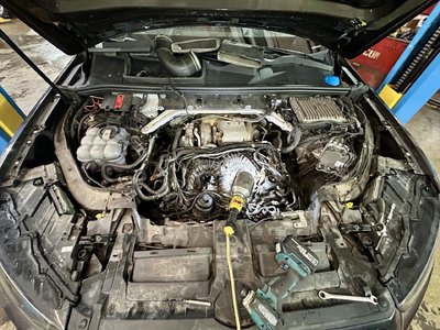

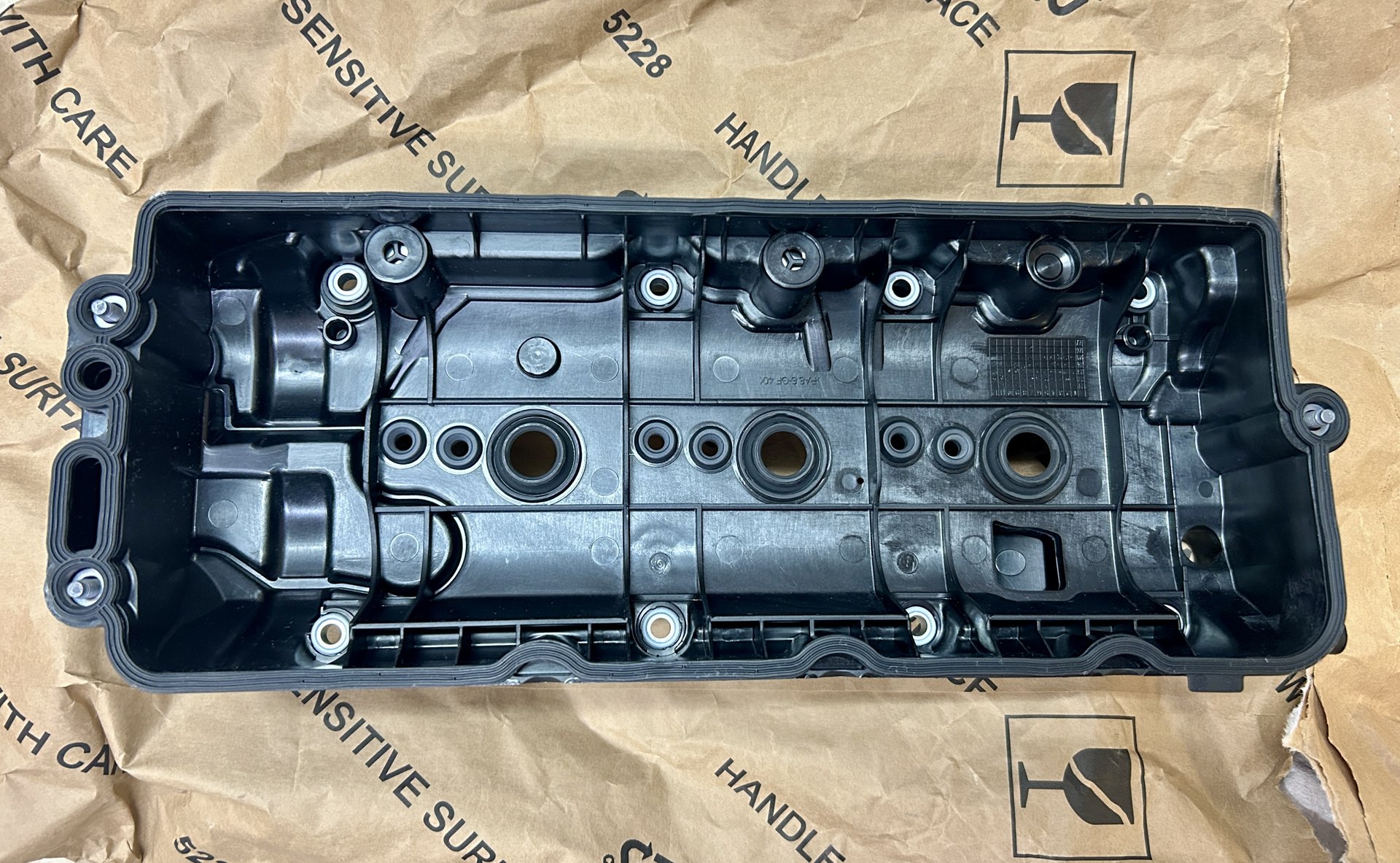

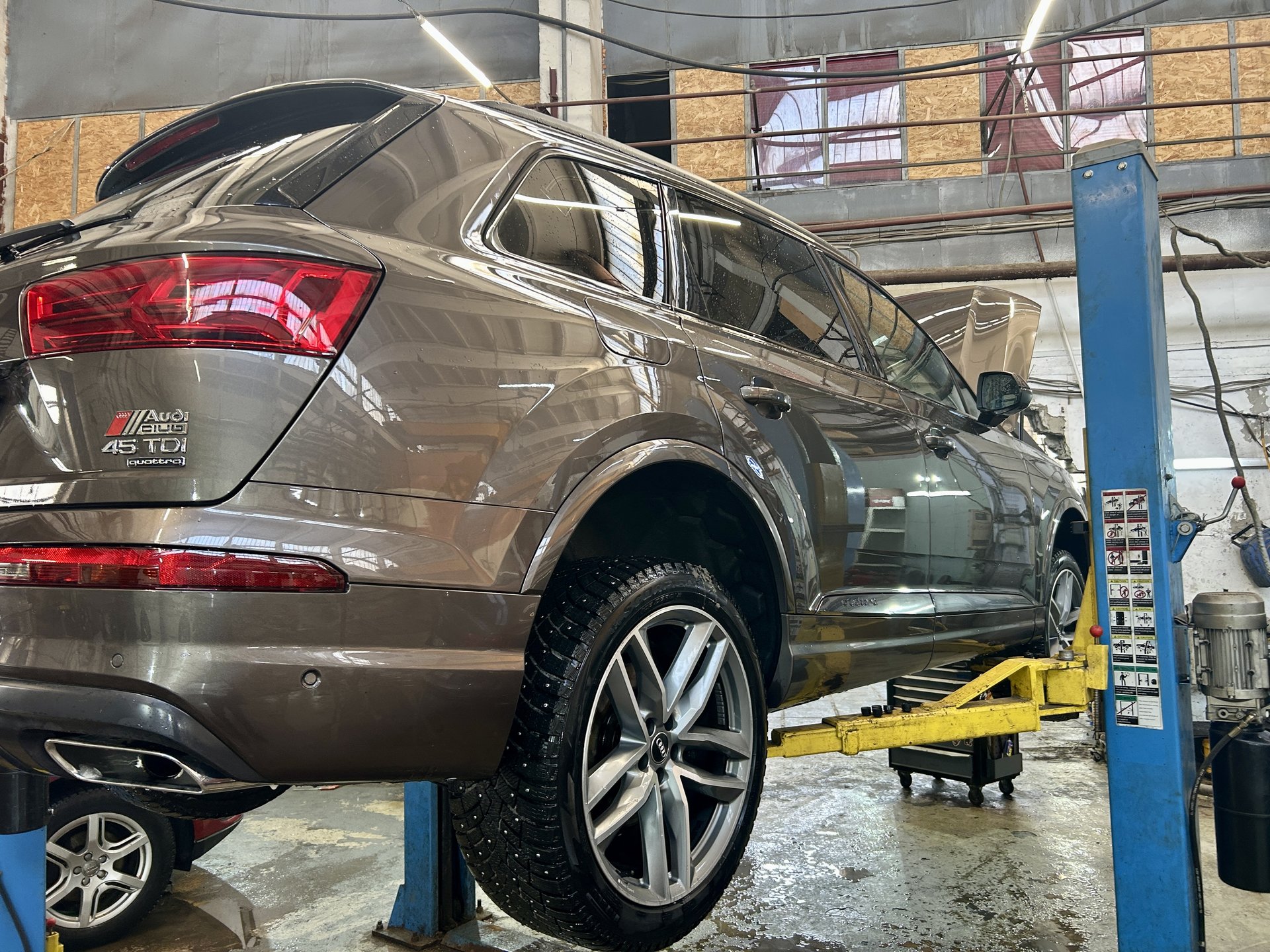

    Замена клапанных крышек.
    09.02.2026г.
    Пробег: 105896км.

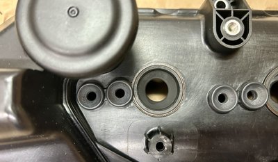

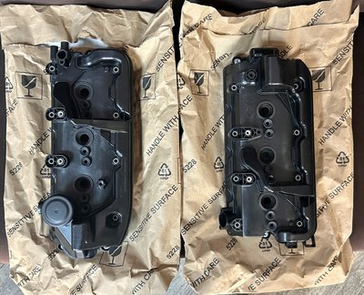

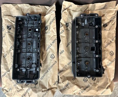

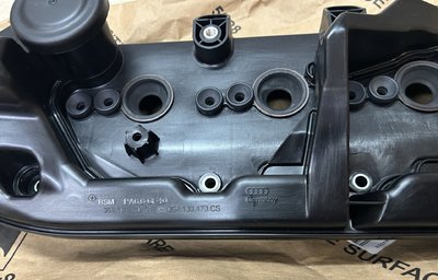

    Пришло время менять клапанные крышки. Со дня покупки автомобиля, ещё при диагностике его автоподборщиком я знал, что в ближайщее время придётся делать эту процедуру, так как запотевание маслом имели обе, правая чуть больше. И вот этот день настал.
    Безусловно я к нему готовился и подошёл к закупке запчастей и расходников довольно обстоятельно, в результате чего сумма по замене вышла вполне себе приемлемая и достаточно бюджетная.

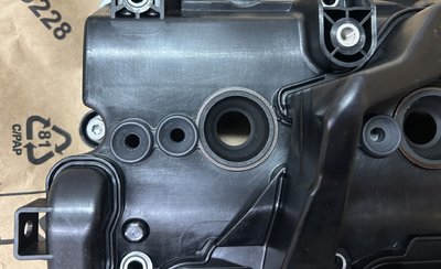

    Левая крышка "сопливилась", правая уже почти текла.
    Соответственно было принято решение менять обе, а не растягивать это "удовольствие" на два раза.

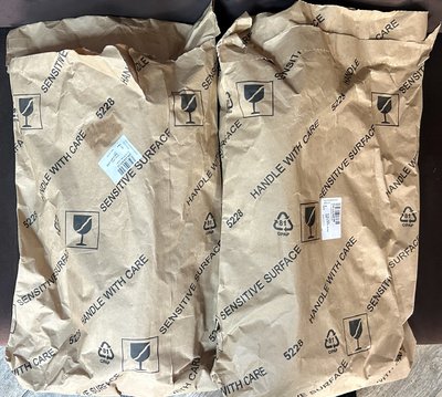

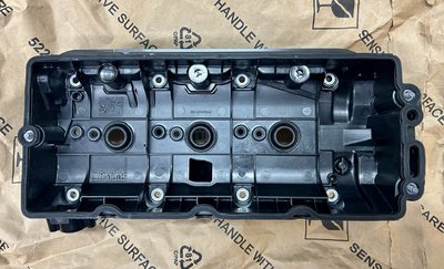

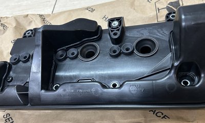

    Нашёл крышки последней ревизии на Авито по вполне приемлемой цене, списался с продавцом, достаточно крупной и известной в узких кругах фирмой-поставщиком и поехал их забирать самостоятельно, дабы лично убедится в подлинности запчастей.
    Но чтобы не промахнуться и совесть потом не мучала, заехал к Андрею в автосервис, где я обслуживаюсь последние 15 лет, чтобы он тоже проинспектировал детали на предмет оригинальности.
    Андрей подтвердил, крышки оригинал!

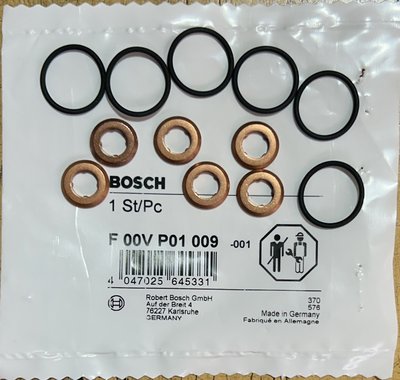

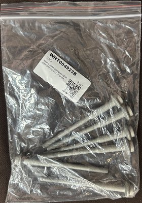

    Так же, заранее, были заказаны новые болты форсунок, медные колечки и уплотнительные резиновые кольца, ещё когда я проходил последнее ТО 02.02.26.
    Поэтому по приезду в сервис меня уже ждали заказанные и оплаченные заранее запчасти.

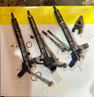

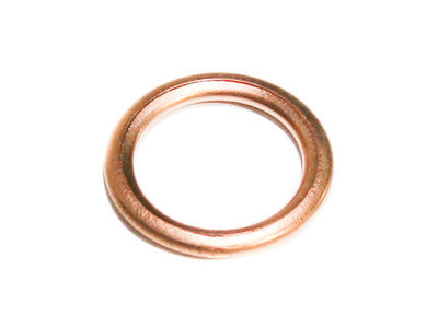

    Ещё при прохождении ТО ребята услышали звук при работе двигателя, который говорил о том, что скорее всего прогорело одно колечко на форсунке с правой стороны, что и подтвердилось при ремонте.
    Ниже будут фото того самого медного кольца.
    Ну а теперь по затратам:
    Запчасти и расходные материалы:

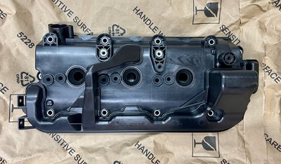

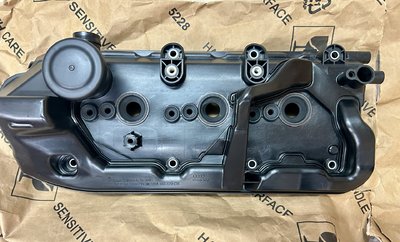

    1. Крышка клапанная, правая - VAG - 059103470CS - 28001,00 руб.
    2. Крышка клапанная, левая - VAG - 059103469DE - 28001,00 руб.
    3. Уплотнительное кольцо (медная шайба) - BOSCH - F00VP01009 - 150,00 руб. х 6 = 900,00 руб.
    Номер VAG - 059130519B
    4. Уплотнительное кольцо (резиновые колечки) - VAG - WHT000884 - 125,00 руб. х 6 = 750,00 руб.
    5. Болт - VAG - WHT004923B - 250,00 руб. х 6 = 1500,00 руб.
    6. Кольцо уплотнительное (на форсунку для "обратки") - BOSCH - F00VP01003 - 200,00 руб.
    Номер VAG - 059130119
    7. Моющее средство - 0105 - 350,00 руб.
    Итого: 59702-00 руб.

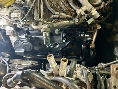

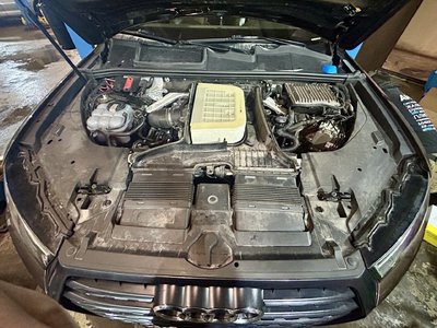

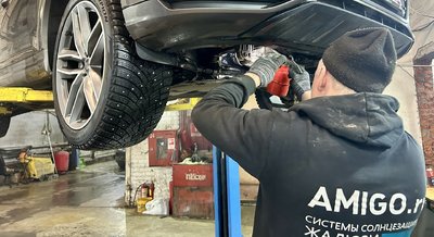

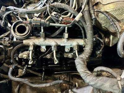

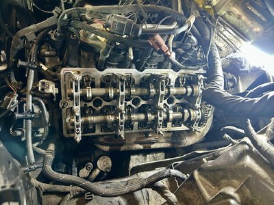

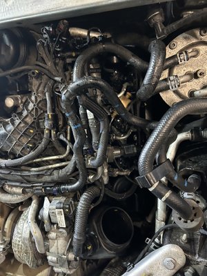

    Этапы работы:
    Распредвалы и шестерни в хорошем состоянии, минимум износа
    Снятая левая крышка
    Установлена новая крышка
    Установили форсунки и подключили топливную рампу
    Прогоревшая медная шайба форсунки второго цилиндра
    Снятые форсунки 1-3 цилиндра
    Правая сторона, распредвалы и шестерни
    Правая крышка установлена
    Снятая правая крышка
    Сборка

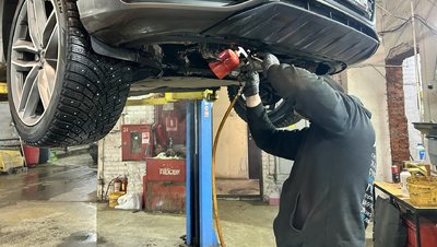

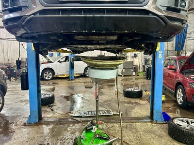

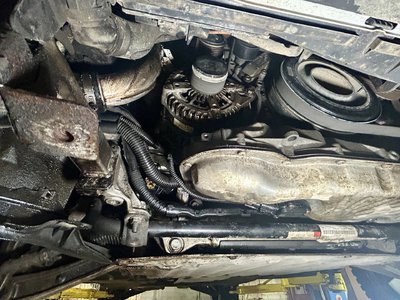

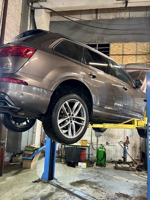

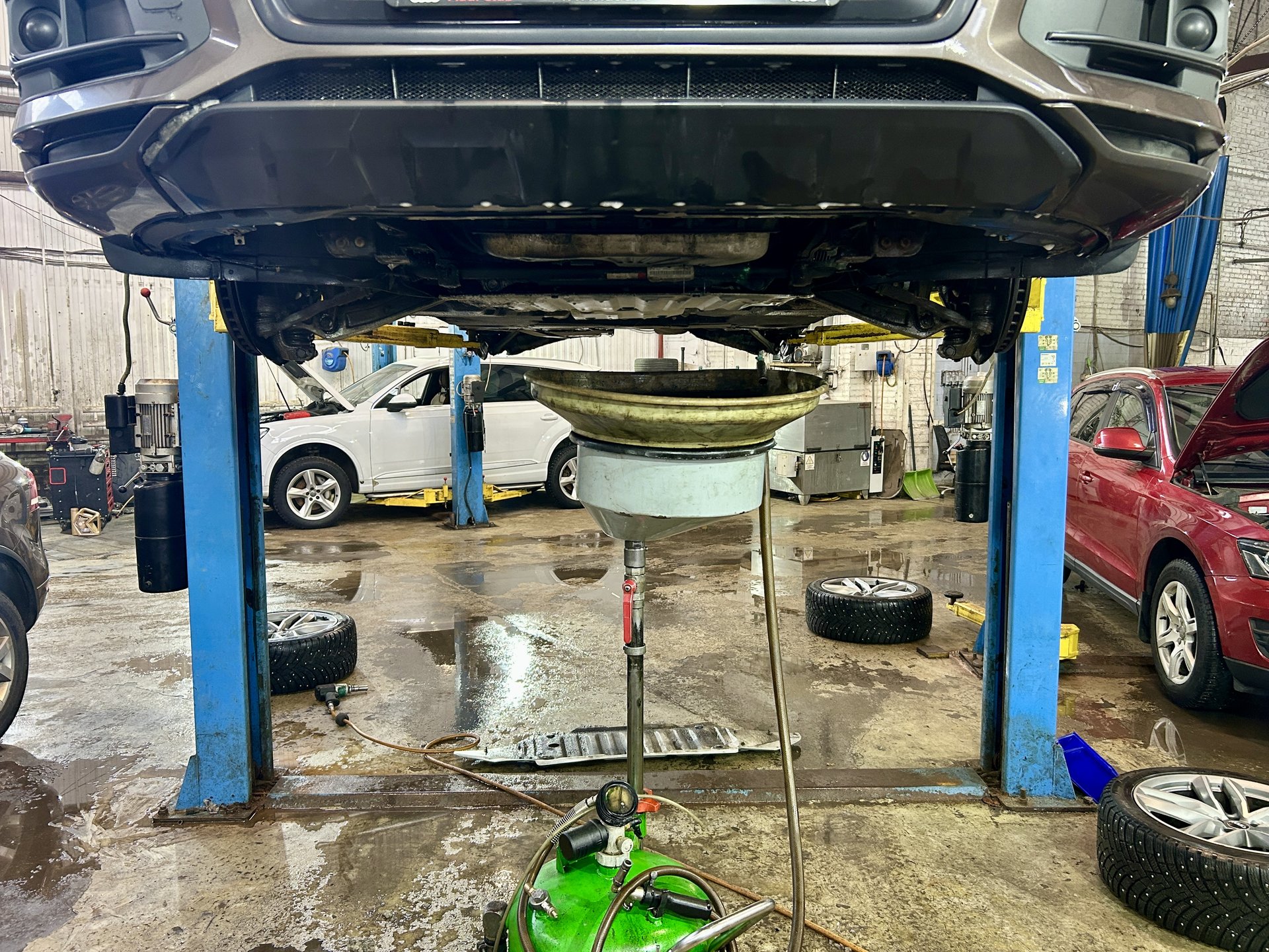

    Подвесили автомобиль, чтобы замыть снизу все потёки масла и моющих жидкостей натёкших сверху.
    Мойка и продувка загрязнённых деталей
    На этом всё! Спасибо за внимание.
    Общие затраты на автомобиль на сегодняшний день, без учёта моек и заправок: 445661-00 руб.
    Из них:
    ТО - 165831,00 руб.
    Ремонт - 152810,00 руб.
    Шиномонтаж - 7839,00 руб.
    Запчасти и детали купленные впрок - 35000,00 руб.
    Химия - 2214,00 руб.
    Аксессуары - 81773,00 руб.
    Все работы произведены в Техцентре "Всё для Ауди", большое спасибо за проделанную работу — слесарю-механику Алексею и мастеру Дмитрию, а так же Андрею А-4 за предоставленные запчасти!

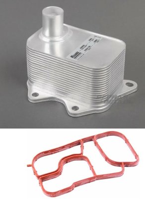

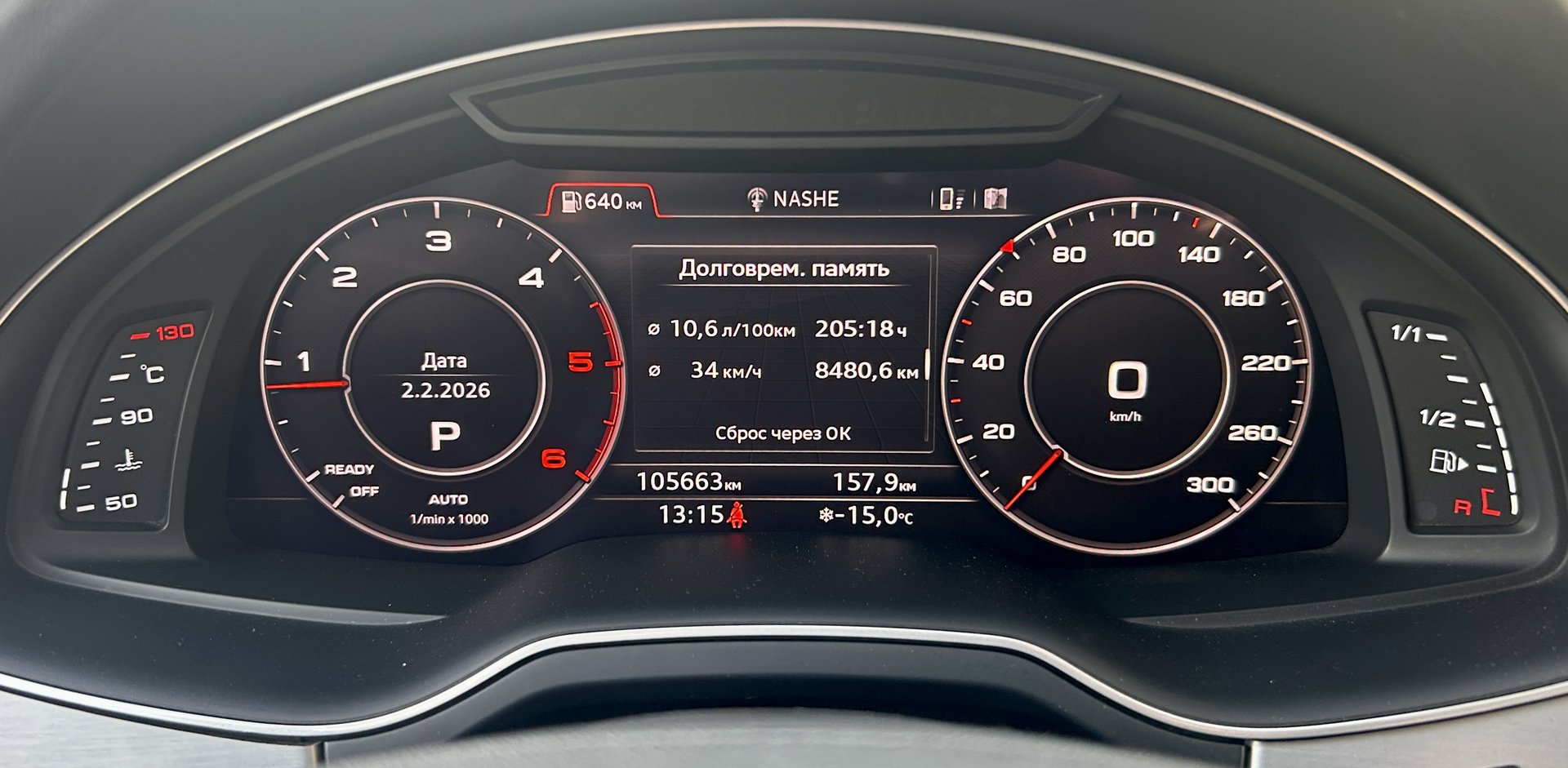

    Расскажу свою недавнюю историю(произошедшую месяц назад), касаемую температуры масла, зимой у меня температура масла была около 100+ градусов(при долгой езде) и я думал это нормально, но как то утром увидел на снегу капли "крови", долил антифриз и поехал в сервис, проблему быстро нашли(прокладка масляного радиатора), когда его сняли, я посмотрел каналы ОЖ, они были забиты процентов на 70 всякой дрянью, ребята с сервиса предлагали промыть его, поставить новую прокладку(старая просто крошилась в руках) и забыть, но я конечно поменял его в сборе, теперь температура масла 80-85гр.

    Олег, принцип работы этого радиатора один у всех и он забивается он с пробегом у всех одинаково, отсюда и температура масла 130гр., как по мне температура масла должна быть ниже температуры ОЖ, т.е. ниже 90-100гр. при максимальной нагрузке и в любую погоду.

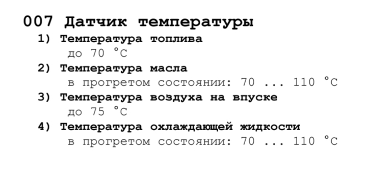

    Исходя из принципа теплообмена,то температура в районе Этого узла как раз будет +- одинаковая и масла и ОЖ,в не которых частях двигателя она конечно будет немного различаться друг от друга,но в любом случае она обычно не выше 110 градусов, потому как ваг считает это нормой в дизельном двигателе,по крайней мере в а6с6.
    У меня температура масла обычно выше градуса на 3, и держится в районе 98-103.ОЖ выше 98 у себя не видел

    Тогда объясни почему у меня температура масла была 100+ до замены теплообменника, а после его замены стала 85?

    Рабочая температура ОЖ уже давно принята 105гр ...
    температура в контуре блока цилиндров поддерживается на
    уровне примерно 105°C, обеспечивающем
    наилучший температурный режим для снижения
    потерь на трение в кривошипно-шатунном
    механизме.
    Мало того ... Да 103гр масло даже не поступает в маслоохладитель в современных дизелях . Используется масляный термостат .

    Хорошо, пусть 110, но не 130 же...а такую температуру масла я у себя видел летом и считал это нормальным, а тут бац и 85.

    Олег, я и сам всегда думал что температура масла должна быть в пределах 100-130гр., меня смутили показания после замены масляного радиатора.

    Я не знаю в каком месте стоит датчик температуры в вашей машине,но температура масла именно в той точке которая наиболее горячая,вероятно всего.
