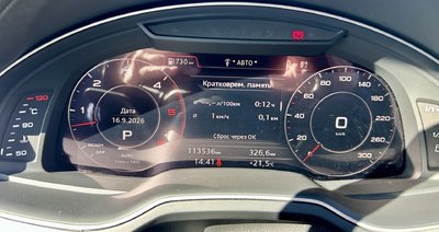

    Пробег: 113536км.

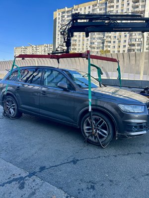

    Так получилось, что из за болезни я почти месяц не ездил на автомобиле, и всё это время он стоял в гараже.
    А вчера выехал на работу и спустя какое-то время высветился сначала аккумулятор, что нет зарядки, подозрение сразу пало на генератор, в своё время пострадавший от попадания на него масла с текущей правой клапанной крышки… хоть я его и промывал после земены клапанных крышек, но видимо это плохо помогло.
    В общем рекомендую всем в качестве профилактики, у кого так же текло масло с крышек на генератор, сделать ему профилактику преждевременно, не дожидаясь подобного исхода.
    После начали уже в дороге отключаться постепеннно все блоки, так как напряжение постепенно падало всё ниже и ниже, в итоге пришлось остановиться на МСД и ждать эвакуатора, чтобы везти машину в сервис.

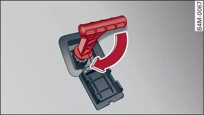

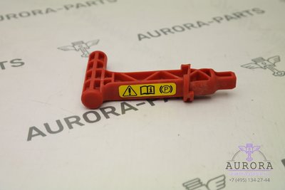

    Единственный нюанс (надо всё-таки изучать матчасть внимательно!) я не знал как перевести КПП в положение N, так как она встала в блок, и соответственно эвакуатор мне уже не подошёл, пришлось вызывать манипулятор, а это в два раза дороже.
    В багажнике, в инструментах есть такой пластиковый ключ, оранжевого цвета, который втыкается в маленький лючок под полом в ногах водителя, и тогда КПП можно будет перевести в нейтраль разблокировав колёса, и спокойно затягивать автомобиль на эвакуатор.
    Картинок будет мало, так как в этот раз оставил машину в сервисе и поехал на работу.
    Итак, манипулятор — 15400,00 руб.
    Олег кинь фото сюда , будем учиться на чужих ошибках :hi:
