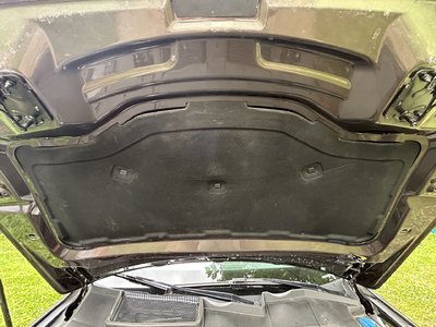

    Пока заказываются и приходят запчасти для большого ТО, решил разобраться с некоторыми мелочами:
    1. Клипса для коврика пассажира на люке аккумуляторной батареи была обломана ещё до меня, заказал новую и установил, всё легко и просто разбирается и собирается, после ставится на место.
    2. Клипсы держащие уплотнитель капота от времени уже ужались до того, что перестали держать этот самый уплотнитель, тем более, что после работ по шумо-виброизоляции автомобиля уплотнитель стал тяжелее. Поэтому тоже заказал новые клипсы и переустановил их.

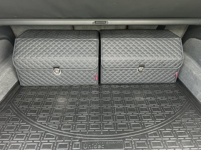

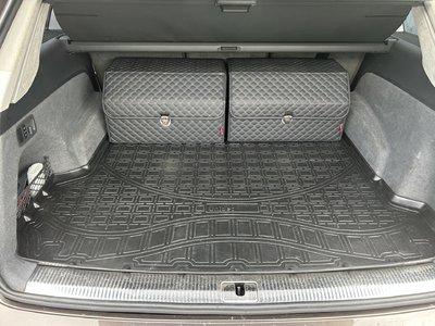

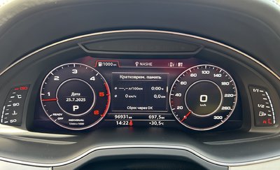

    Коврик и кофры.
    25.07.2025г.
    Пробег: 96931км.
    Купил коврик в багажник, хоть и в описании указано, что материал — полиуретан, на ощупь - по тактильным ощущениям очень похож на резину, не скользкий, легкомоющийся.
    И так же два кофра для всякой всячины, обычно обитающей в багажнике. Кофры захотел именно с застёжкой-пряжкой, а не на липучке. По ширине идеально встали на свои места.
    1. Коврик Unidec — 2417-00 руб.
    2. Кофр — 2338-00 руб. х 2 = 4676-00 руб.
    Итого: 7093-00 руб.

    Да,по сравнению с А6,место в багажнике эти ларцы почти не скушали.

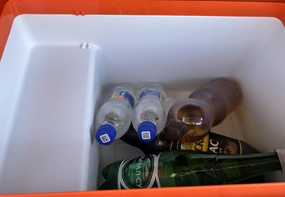

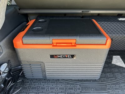

    Автохолодильник Meyvel AF-K30
    27.07.2025г.
    Пробег: 96989км.
    Давно присматривался именно к этой модели холодильника.
    Во-первых понравился внешне, во-вторых понравились характеристики, и в-третьих понравились отзывы покупателей.
    В общем приобрёл, пользуюсь, посмотрим как покажет себя в переездах и путешествиях.
    Наверное докуплю ещё к нему адаптер на 220 в.

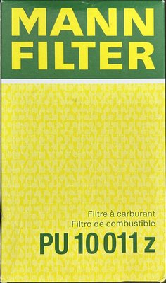

    Запчасти и расходные материалы:
    1. Масло моторное ZIC TOP LS 5W-30 — 4л. — Art. 162612, ACEA C3, VW 504.00/507.00 — 4243,00 руб. х 2 = 8486,00 руб.
    2. Фильтр масляный — Mann - HU7012z — 950,00 руб.
    3. Фильтр воздушный — VAG — 4M0133843C — 3950,00 руб.
    В оригинале, кстати, оказался вложен — Mahle LX 3233/6
    4. Фильтр салонный, угольный - Filtron — K1378A — 1200,00 руб.
    5. Фильтр топливный — Mann - PU10011z — 5200,00 руб.

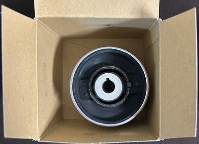

    6. Гидроопоры (сайлент-блоки) нижних передних рычагов - LEMFORDER - 4231101 - 3550,00 руб. х 2 = 7100,00 руб.
    7. Сайлент-блоки верхних передних рычагов - LEMFORDER - 4221401 - 700,00 руб. х 2 = 1400,00 руб.

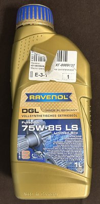

    10. Трансмиссионное масло - Ravenol 1л. - 75W85LS - 2750,00 руб.

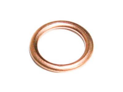

    13. Шайба уплотнительная на пробку в картер ДВС — N0138157 — 100,00 руб.

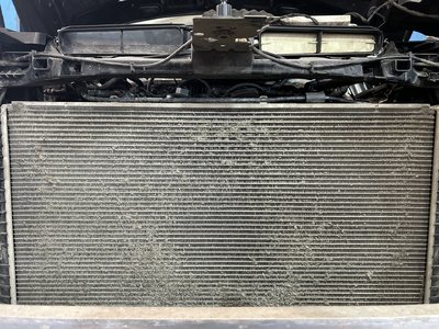

    Завершающий этап по замене всех жидкостей + мойка радиаторов.
    Помыл все радиаторы: конденсор кондиционера, интеркулер и радиатор охлаждения, заменил масло в АКПП (частичная замена), заменил антифриз в системе охлаждения и тормозную жидкость, так же заменил фильтрующий пенополиуретан в коробе воздушного фильтра (мой совсем пришёл в негодность).

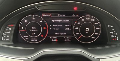

    05.08.2025г.
    Пробег: 97366 км.

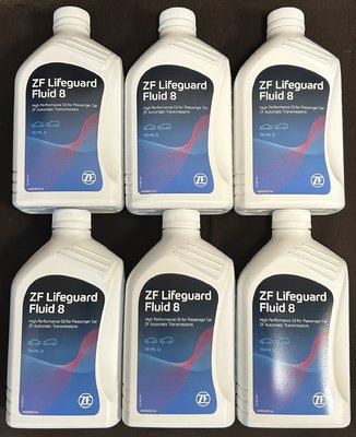

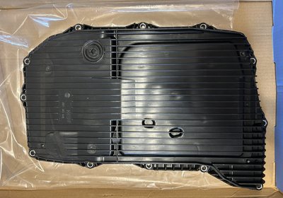

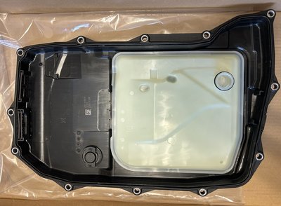

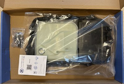

    1. Масло трансмиссионное для АКПП - 1л. - ZF LIFEGUARD FLUID 8 - 2100,00 руб. х 6 = 12600,00 руб.
    2. Фильтр-поддон - ZF 8HP65 - 1103 298 006 - 6329,00 руб.

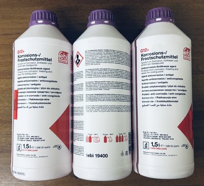

    3. Антифриз - FEBI BILSTEIN G12+ (концентрат) - 19400 - 1,5 л. 1181,50 руб. х 3 = 3544,50 руб.

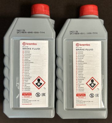

    5. Жидкость тормозная - BREMBO DOT 5.1 - L05005 - 0,5л. 550,00 руб. х 2 = 1100,00 руб.

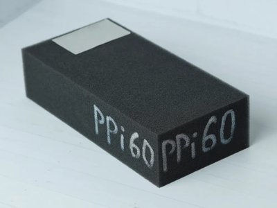

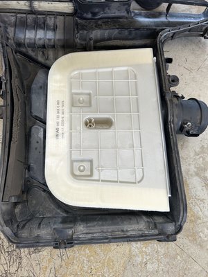

    6. Ретикулированный пенополиуретан PPi60 (для фильтрации воздуха) лист 500х500х10мм - 507,00 руб.
    Итого: 24216-50 руб.

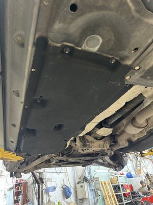

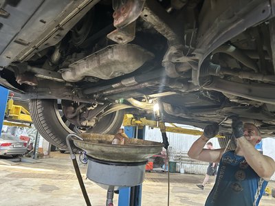

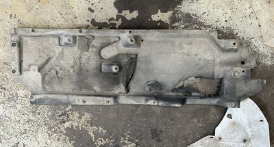

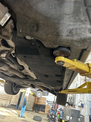

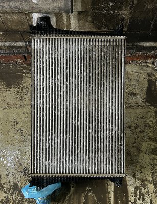

    Процессы работы:

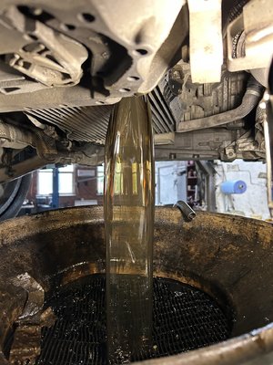

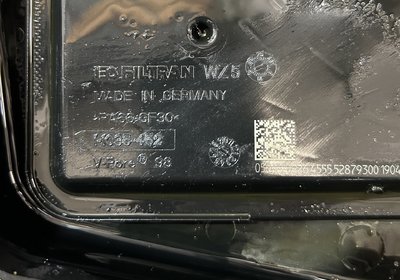

    Замена масла в АКПП
    Оригинальный фильтр-поддон датирован 02.2019, видимо масло до этого не менялось ни разу, либо менялось частично без снятия фильтр-поддона...
    Магниты конечно имеют некоторое напыление мелкой дисперсии выработанного металла

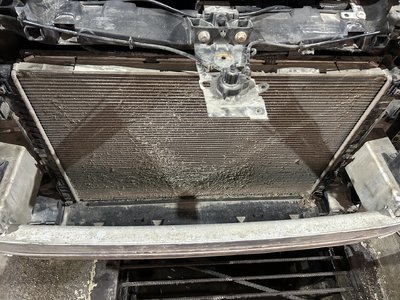

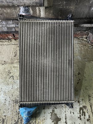

    Мойка залитых маслом деталей

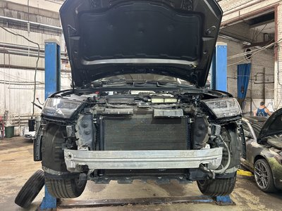

    Разборка радиаторов
    Ну очень грязный! (думаю до меня туда никто не лазил за 6 лет...)
    Специальный пенный раствор, радиаторы откисают
    Окончательная мойка
    Старый износившийся пенополиуретан (поролон)
    Новый вырезан по шаблону и вставлен на своё место

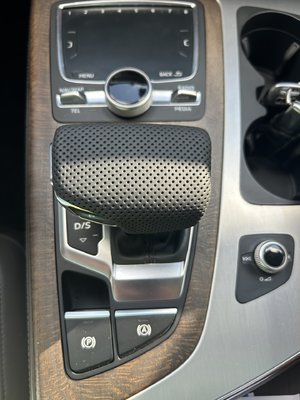

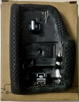

    Василий - нос синий... и рычаг АКПП с перфорацией.
    09.08.2025г.
    Пробег: 97440 км.
    Мой старый шнурок с программой, ещё от нашего одноклубника - Антона ака ЛиттлТоха, по всей видимости устарел, и на этом автомобиле не читает часть блоков, поэтому решено было купить новый, с современным программным обеспечением, купил Василия ))

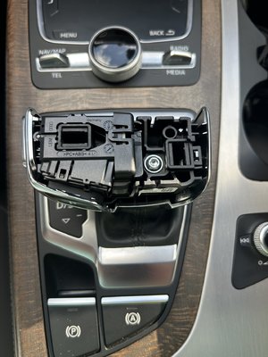

    Так же захотел накладку на рычаг АКПП с перфорацией, как и на прошлом своём автомобиле. Сказано - сделано! А там глядишь время и до руля дойдёт.
    По затратам:
    1. Вася Диагност - 7490,00 руб.
    2. Накладка на рычаг АКПП с перфорацией - VAG - 4M1713139 F 59V - 2765,00 руб.
    Итого: 10255-00 руб.
    Устанавливается легко, можно просто сдёрнуть аккуратно с рычага, равномерно оттягивая накладку вверх, можно поддеть пластиковой стекой-лопаткой. Новая ставится так же легко простым нажатием сверху, чтобы металлические фиксаторы вошли в свои гнёзда.
    Новая накладка на своём месте
    sergerus, AudiK39, Garage.Inc и ещё 1-му нравится это.
