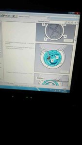

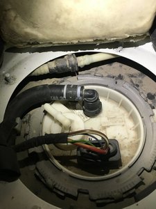

    Вот так и должно быть что белый сосок без шланчика?В эльзе на него приходит шланчик...

    А на топливном фильтре есть (второй) иной "сосок", кроме «входа-выхода» топлива?

    Вот как на миниатюре так же на топливном фильтре
