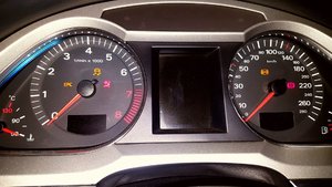

    Да еще когда прикуриваю машина не заводится, как будто не хватает силы крутить стартер делает пол оборота и все. Вот так выглядит зависшая приборка

    Еще раз для понимания: если снять минусовую клемму и потом подключить ее назад, то приборная панель сразу зажигается как на фото?
