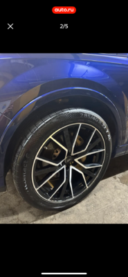

  9. Anton_F
    Anton_F Новичок
    9 янв 2026
    7
    Увидел вот такое авто. Хочу услышать мнение тех, кто на таком профиле катает.

  10. АндрейР
    АндрейР Желаю чтобы все!
    19 апр 2004
    65.252
    A3\8P\2,0Т\Q
    Штатного размера(285\40)нет, но 35 и 40-это не о чём, если опасаетесь поставьте 275\40.
  11. Anton_F
    Anton_F Новичок
    9 янв 2026
    7
    Вы имеете ввиду разница между ними не о чем или сами по себе они по каким-то причинам не о чем?

  13. АндрейР
    19 апр 2004
    65.252
    A3\8P\2,0Т\Q
    Я имею ввиду разницу между 35 и 40, т.е. всё встанет без проблем, хотя и плюсов установки 40 вместо 35 тоже практически не будет.

  14. IronCrash
    IronCrash Новичок
    22 дек 2014
    39
    Audi Q7 3.0 TDI 2019
    Разница в высоте профиля между 35 и 40 14мм, это много и сказываются эти 14 мм на комфорте езды на 22 колесах ООООчень сильно !
  15. IronCrash
    IronCrash Новичок
    22 дек 2014
    39
    На 40 профиле сильно комфортнее чем на 35, но спереди может цеплять накладку крыла, зависит от вылета диска.
  16. Сарпи 88
    Сарпи 88 Новичок
    16 янв 2023
    89
    Ростовская обл.
    Q7
    стояли 285/35/22 Хонкок , сейчас стоят 275/40/22 Континенталь , все норм , негде ничего не цепляет , разницы в мягкости особо не заметил , у соседа по парковке стоят 285/40/22 . со слов , то же все гуд...
  17. Сарпи 88
    Сарпи 88 Новичок
    16 янв 2023
    89
    Ростовская обл.
    Q7
    да.... диски как на фото...
