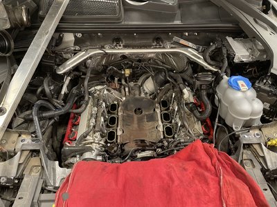

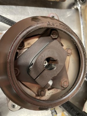

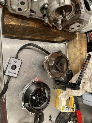

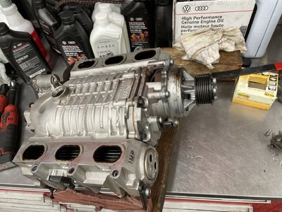

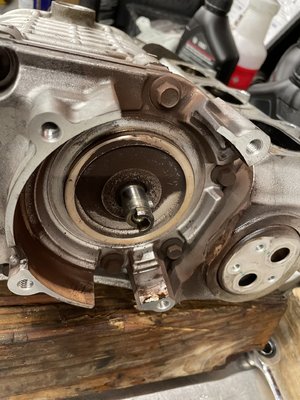

    audu q7 4m 3.0 tfsi
    Пока нет. Ещё в процессе замены муфты.
  8. supervoodi
    supervoodi Новичок
    3 апр 2022
    19
    audu q7 4m 3.0 tfsi
    Забрал сегодня машину. Пинки ушли ,едет намного лучше. Я доволен. Стоимость запчастей 800$ , с работой у дилера за все 2000$. ( в Америке). У меня все покрыла расширенная гарантия. Пробег 85000 миль.
