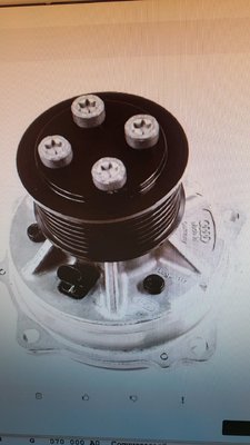

    #31 supervoodi, 16 апр 2022
    Спасибо гуру!!! Отключил я датчик оборотов № 34 и о чудо - пинки пропали все стало ехать как должно. Возникли следующие вопросы - подскажите люди добрые :
    1. правильно ли я понимаю , что при отключении этого датчика муфта всегда крутит компрессор? (Хотя клацание (подключение муфты)?? при нажатие педали газа так и осталось. )
    2. Нужно ли менять муфту (см приложение) или же датчик?
    3. Если я заменю муфту не появятся ли толчки опять?
    4. Какие ещё варианты есть?
    P.S. чип не могу сделать.

  15. Melkon&Ratkov
    25 фев 2014
    8.689
    1. Да
    2.. Если муфта клацает даже при постоянной работе то возможно что она неисправна .
    3.Не знаю т.к я не видел вашу машину
    4. Ответ исходит из 3го пункта - я лишь дал совет как проверить виновата ли муфта и её подключение в толчках. Что и как неисправно и как это лечить можно сказать только лично видя и трогая автомобиль .
