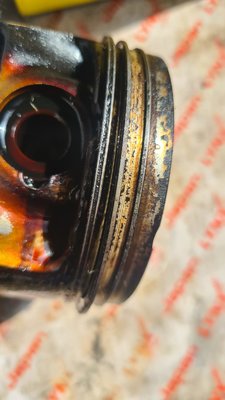

    А6С8 50TDI 2019 Porshe Cayene 3.0 TDI
    у меня на Q5 2009 года на пробеге 30 тыс дилер поменял поршневую из-за масложера.( поршневая такая же как стояла с завода). К пробегу 195000 масложер вернулся до 1 литр на 1000 км. Вскрытие показало такую же закоксованность колец. Сейчас поставили правильную поршневую, расхода масла нет. То есть поставив оригинал поршневую вы вернётесь к масложеру, но конечно не сразу.

  18. Влад-мир
    Влад-мир Завсегдатай
    22 янв 2016
    825
    В моём случае перемычки вроде целы были, а кольца в таком состоянии:
  19. Карп
    Карп Старожил
    28 сен 2007
    10.122
    Пассат Б3
    У Вас КОЛЬЦА второй модификации судя по всему (просто шире)) , даже не третьей с широкими овальными отверстиями ,у Вас радость расхода приходит гораздо раньше ))
