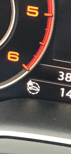

    Подскажите, пожалуйста, необходимо ли систему Presence всегда включать вручную?
    У меня она, после ручного включения, сама выключается сразу после нажатия тормоза. Далее, если возникает препятствие, срабатывает только сигнализация красным треугольником, а автоматического торможения не происходит. При этом значок Presence мигает красным. Чтобы опять включилось автоматическое торможение, необходимо снова вручную включать Presence рычажком.
    Это очень неудобно. Например, на Nissan Patrol система после включения работает постоянно и не выключается после торможения, что удобно.
    Может я что-то не так включаю?

    А включаю что-то (возможно это ассистент движения в пробке) нажатием на торцевую кнопку левого нижнего подрулевого рычажка. Выставляется на кокпите ограничение 30 км/ч и зеленый значок между 2-мя автомобилями. После нажатия на тормоз зеленый значок гаснет.
    При приближении к препятствию загорается красный треугольник со звуковым сигналом, но торможения никогда не ощущал.

    в торце это слежение за полосами, активная безопасность по идеи вообще не отключается
