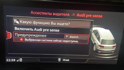

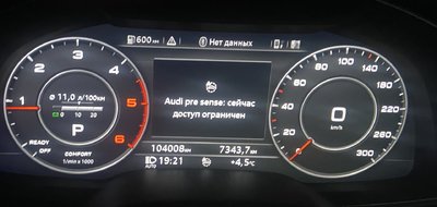

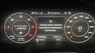

    Всем привет. Ауди q7 4m 19 года. В комплектации есть Audi pre sense city, но почему то ее не включить в меню. Пишет: Выбранная система сейчас недоступна! На приборке отображается «доступ ограничен». На диагностике ошибок нет. Стекло вокруг камеры чистое. Ремень поистегнут (не знаю, нужно ли это условие). Что еще может быть?? Подскажите с вопросом!

  7. Сирота Казанская
    24 янв 2010
    12.707
    Q7 3.0 TDI
    заглушка?
    NovturRus53 нравится это.
  8. RomanSM
    RomanSM Живу я здесь
    26 июн 2020
    1.795
    Тюменская обл.
    Нештатная сигналка есть?
    У меня иногда, пресенс выключается, потом сама включается. Обычно при длительных поездках.
    Электрик смотрел, читал ошибки. Его вердикт - сигналка срет в шину или куда-то там и поэтому пресенсу иногда плохеет…
    Явных ошибок при этом на пресенс тоже нет.
    Забил, смирился…

    Нет. Ремень
  10. NovturRus53
    NovturRus53 Новичок
    17 окт 2025
    10
    Сигналки нештатной нет. Что еще может быть, весь инет уже перечитал….?

    ремень при посадке или за спиной на постоянку?

    #252 NovturRus53, 28 окт 2025
    Ремень при посадке. Не понял…. Система понимает за спиной или как должно быть? Какие условия еще должны быть выполнены или еще что-то?

    если ремень постоянно "включен", машина не понимает как водитель входит и выходит и при этом ставит машину на охрану... начинает глючить!)))

  14. NovturRus53
    NovturRus53 Новичок
    17 окт 2025
    10
    Понятно). Че за херня тогда:confused:
