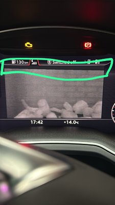

    Доустановил камеру, все работет, все класс. Но 2 вопроса-
    1. Периодически подвисает на 0,5-1 секунду, потом нормально работает. Раз в 2-3 минуты. Это норм?
    2. Изображение как будто обрезано, это явно не норм. Как бы это поправить?

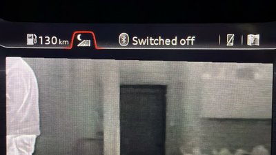

    Заменил камеру после того как камушек прилетел в стекло.
    Камера выключается с ошибкой (на втором фото)
    Через obdeleven делал базовые установки, запускается камера и видны 2 зеленых прямоугольника, но потом прерывается.
    К ОД надо ехать делать регулировку? Или есть способ в домашних условиях это сделать?

    Нужно ставить экран перед камерой, на котором есть крест из проводов с подогревом градусов до 60-70. Камера найдёт крест и по нему откалибруешь с помощью регулировочного винта.

    Ага, учитывая что стекло было разбито во время снега и дождя, проводка изза кз тоже под замену.
    Спасибо, интересное решение регулировки
