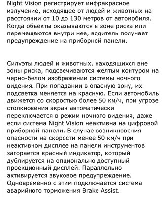

  6. yankovtony
    yankovtony Новичок
    15 фев 2024
    1
    Сегодня установил , по городу ни разу не засигналила об опасности...надо будет протестить загородом.
    Вообще Pre Sense отличная разработка, не раз спасала...
  7. RomanSM
    RomanSM Живу я здесь
    26 июн 2020
    1.786
    Тюменская обл.
    А что подразумеваешь под предупреждением об опасности?
    У меня дорест. Штатный ночник. Максимум что умеет (кроме картинки), пешиков желтеньким и, вроде бы, когда готовятся под колеса прыгнуть, красненьким выделять. С пресенс вроде как не связан ни как.
    Как на ресте - не в курсе.
    Судя по форуму Т3 (CR), вот там чуть попродвинутей ночник, вроде как и затормозить может если пешик намеревается под колеса кинуться.
  8. Сирота Казанская
    24 янв 2010
    12.660
    Q7 3.0 TDI
    как понимаю ночник только показывает!) тормозит как раз пресенс этот!) У мен яночника нет, но оттормаживается сама частенько!)
  9. RomanSM
    26 июн 2020
    1.786
    Тюменская обл.
    Все так.
    На доресте живут отдельно друг от друга.
    На туре CR, например, пресенс привязан к ночнику. Не исключаю, что на ресте q7 аналогично.

    Рест. Матричные фары долбят стробоскопом по пешеходам и т.п. На лобовом появляется предупреждение, на приборке тоже. Срабатывает пресенс, преднатяжение ремней, абс

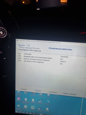

    Всем привет.
    Может кто кодировку найтвижн скинуть? 4м дорест . Буду признателен за полный скан авто с дореста с найтом.
    И каким прибором базовые делать?
    Ps Найт приехал, начинаю установку)
  15. interculer
    interculer Заблокирован
    16 мар 2020
    1.428
    Чукотский АО
    AUDI
    Прибор простой. Щит, примерно 0.6×0.4 м, а на нём тёплый крест, градусов 50-60.
    LAS нравится это.
  16. LAS
    LAS Участник форума
    20 апр 2012
    196
    А6 С6 4.2 2005г.
    Базовые сделал. Закодировал в 19, 17, А5 блоках. Ошибок нет, НВ включился. Но, не работает кнопка на переключателе света. Нажимаю ничего не происходит. Вкладка НВ на приборке всегда активна и днём и ночью. Кнопку где-то кодировать нужно или мне прислали неисправный выключатель света? Машина ку7 дорест.
  17. interculer
    16 мар 2020
    1.428
    Чукотский АО
    AUDI
    Ну так ты в измерительных величинах в эбу НВ посмотри, что происходит. Кнопка включения простая, её в 16 адресе наверное можно найти и посмотреть в изм. величинах.
    LAS нравится это.
  18. LAS
    LAS Участник форума
    20 апр 2012
    196
    А6 С6 4.2 2005г.
    16 этож подрулевой блок. Ну смысл понял, поищу в 9м и в 16м!
  19. interculer
    16 мар 2020
    1.428
    Чукотский АО
    AUDI
    Я честно говоря не помню уже, где эта кнопка НВ. Может и на 9 адрес подключена.
    LAS нравится это.
  20. LAS
    LAS Участник форума
    20 апр 2012
    196
    А6 С6 4.2 2005г.
    Кнопка рабочая! В 84 статус меняется!
