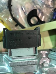

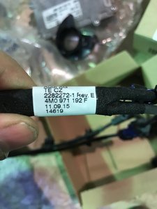

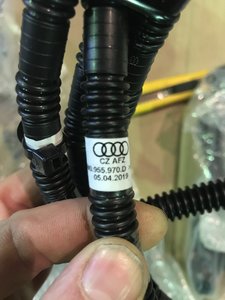

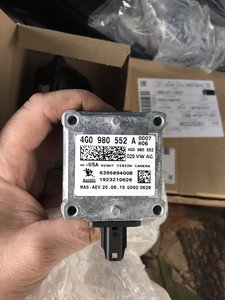

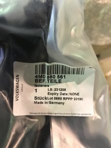

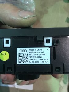

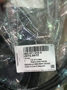

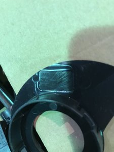

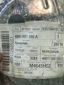

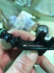

    Решил в этой профильной теме сделать маленький отчет по установке Night Vision. Есть разбросанная информация в теме по дооснащению.... но там 198 страниц.... попробуй найди :)
    Список запчастей (фото см ниже):
    4M0907547 или B, или D блок управления
    4G0980552 или A камера,
    4M0971192F кабель
    4M0907390 кронштейн блока
    4M0971015H кабель адаптер
    4M0853169C накладка колец
    4M0980295 накладка в кольца
    4M0941531AC переключатель света с кнопкой ночника (Q или АС - без проекции, R или AD - с проекцией)
    4E0972713 разъём к блоку
    4M0955970C или D шланг в бампер на форсунку
    4M0955187 форсунка
    4M0980561 кронштейн камеры
    N10762601 4 шт болт
    N01508210 4шт гайки
    N10669502 3 шт болт
    N10669502 2 шт винт
    000979009Е 4 шт ламели в блок и приборку
    000979035E 1 шт ламель
    000979034E 1 шт ламель
    Проводка - между гейтом, блоком, приборкой и питание делалась по месту.
    Установка железа (проверено , плагиат с другого сайта, добавить нечего, всё понятно):
    - снять передний бампер , кольца и решётку отделяем от бампера и меняем основание в кольцах
    - собираем и ставим камеру с кронштейном, подсоединяем кабель;
    - меняем шланг омывателя фар, на новый, с отводом для форсунки камеры ночного видения
    - убрать для удобства водительское кресло из машины,
    - приподнять пол с водительской стороны, добраться там до гейта,
    - под капотом снимаем крышку водотводящего короба и там протягиваем кабель в салон от камеры ночного видения до блока управления
    - блок устанавливаем в полу или под креслом (зависит от модельного года),
    - к гейту от блока под полом подтягиваем шину (см схему),
    - приборку снимаем и подключаем витую пару для передачи изображения с ночного.
    - меняется переключатель света на тот где есть кнопка ночного видения,
    - подключаем плюс и минус к блоку.
    Установка железа в части где мне лень было возиться обошлась в 8 тыс.руб.
    Затем снятие защиты компонента, кодировка и калибровка камеры у ОД, на 08.06 записался.
    sergerus, MikeP, pardonte и 7 другим нравится это.

    О! Фотография моя :). Добавлю, что в зависимости от года выпуска, устанавливаются другие кронштейны и кабель.
    БЕГИмот нравится это.
  8. БЕГИмот
    БЕГИмот Живу я в AUDI Q7 4М
    26 дек 2011
    7.811
    Красноярский край
    Q7 4М + 4L BUG,07+Q5 CNCD,13
    #68 БЕГИмот, 4 июн 2020
    Комплекта? Может быть, не против? . Использовал это фото так как мой комплект был без проводов и в кучке забыл сфотать. А фото блоков мои :)
