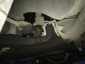

  12. Богдан12356789
    Богдан12356789 Новичок
    4 июл 2019
    4
    Ханты-Мансийский АО
    Добрый день, такая вот проблема, что может быть?

  17. Ив.
    Ив. Новичок
    19 май 2019
    18
    Коми респ.
    Исходя из того что внутренний шрус чистый то течет рейка.. А в пыльнике дырка... Осматривай на сто... Там ничего сложного.

  19. Богдан12356789
    4 июл 2019
    4
    Ханты-Мансийский АО
    Из двигателя может быть течь?
  20. Ив.
    Ив. Новичок
    19 май 2019
    18
    Коми респ.
    На фото на заднем плане и снизу все в масле... Возможно течет в нескольких местах.. Например рейка и двс... По фото точнее не сказать.. Но лутше проверь уровень житкости гур
