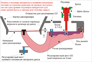

    Парни! Где этот винт СО точно находится??? Весь впрыск облазил - нету шетигранниго винта на 3... :unhappy:
    ЗЫ: И уточнение про прогревочные, прогревочные есть, но только надо аккуратненько успеть отпустить педаль газа, так чтобы концевик ХХ успел нажаться до того как машина заглохнет, тогда включается ХХ и прогревается по всем правилам...то есть движок на низах глохнет, на ХХ всенормально, на высоких тоже нормально, а в низах - плохо...

    Вот, братец ургу рисовал
    изучай :)

    На самом расходомере кароч... :D Тогда видимо видел его...просто решил пока не трогать... :hi: Пасиб! Посмотрим...

    Подкрутил винт СО прям на ХХ так чтобы около 0 мА плясали значения. Все! Симптомы плохого завода на любую кроме очень холодной, отсутствия ХХ на непрогретой и стремление ХХ к нулю на очень горячей...теперь все впорядке, на холодную ХХ и прогревочные есть, движок работает мягко, шуршит просто-таки (шелестит правда обдувом форсунок :) ), на низах прет также как и на верхах, т.е. ровный динамичный разгон от 2000 об/мин и до отсечки...Расход бензина гляну подробнее, но после кручения винта на ЭГРД - сильно не изменился, в пределах нормы все...послежу еще после сегодняшней настройки... :up:
