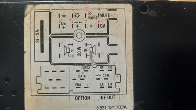

    На рисунках пин обозначен как шестеренка, или солнце, на него нужно подать плюс от подсветки. При включении подсветки, яркость на мафоне должна регулироваться вместе со всей подсветкой.

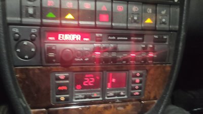

    Приключения продолжаются. Я так понимаю где то подсветку таки не подключили, не горят крутилки и кнопки
  5. mr.Anderson
    mr.Anderson Живу я здесь
    1 апр 2008
    2.496
    Audi A6 C4, 2.6
    Если я правильно понимаю то на солнышко должен приходить плюс, это подсветка кнопок? Если так, то откуда этот плюс брать чтобы свечение магнитолы притухало при включении ближнего? Сейчас экран светится на полной яркости

    По схеме

    С подсветки приборки и кнопок. В каком именно месте подсоединял, не помню, давно было.

    В жгуте на магнитолу провод должен быть. Посмотри.
    Он, скорее всего, заизолирован сейчас там.

    Возьми с лампы прикуривателя, оттуда взять проще всего.
    Кстати, родной провод подсветки в жгуте там серый с голубой полосой.

    У меня она без бортового компьютера. А если с прикуривателя брать, я так понимаю при включении зажигания подсветка будет сразу загораться? И притухать при включении габаритов не будет?

    Тебе не плюс нужен от которого греется прикуриватель, а плюс подсветки прикуривателя.

    Да это понятно что от лампочки. Мне не понятно будет ли при таком подключении подсветка притухать или надо откуда то брать плюс откуда подсветка климата берёт.
