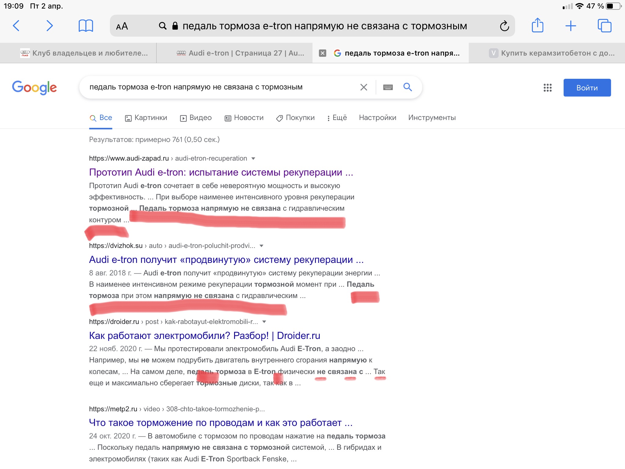

    я понимаю , что вы пионер и всё такое, но хотябы гуглом пора научиться пользоваться

    Ну так расскажите пионеру с какой деталью соединена напрямую педаль тормоза,и что происходит когда водитель нажимает на педаль тормоза...мнения непонятных сайтов мне неинтересны.

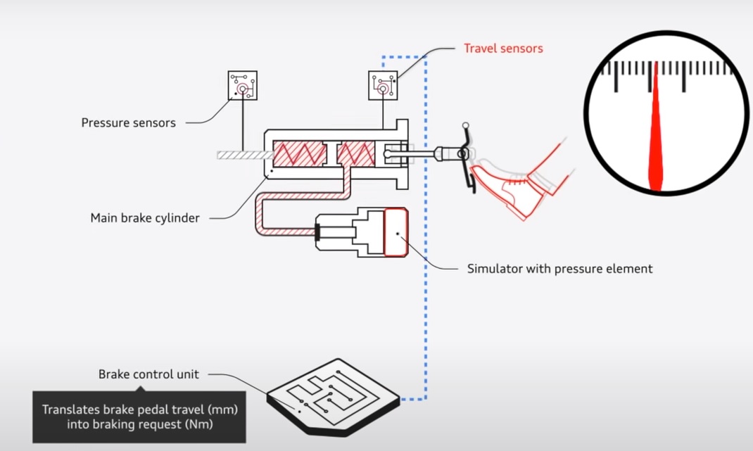

    В этом видео руководитель проекта "Блок управления тормозами Ауди e-tron" расскажет вам с чем механически соединяется педаль тормоза и как происходит торможение. Если вы не владеете английским я вам скажу в двух словах, что соединена она механически с блоком управления тормозами. Блок управления тормозами имеет цилиндр имитирующий давление в тормозном цилинре и датчики давления на педать а также многочисленные сенсоры, сообщающие параметры движения автомобиля. Далее программа решает каким образом ей лучше тормозить, и , соответственно , тормозит

    т.е. педаль механически соединена только с блоком управления тормозами,вы своё же видео смотрели,вот эту картинку видели?
    P.S.Скажу вам по секрету,нет таких автомобилей,у которых тормозная и рулевая системы работают исключительно "по проводам",т.е. без механической,гидравлической связи.

    1. Я вам написал, что блок состоит из, в том числе, цилиндра имитирующего давление в тормозном цилиндре. Именно поэтому на приведенном вами скриншоте подписано "Simulator with pressure element".
    2. На видео с 0:32 по 0:36 сам руководитель проекта говорит, что педаль тормоза механически соединена с блоком управления торможением
    3. Если вы досмотрели видео до конца, то там специально для вас нарисовали тормозной цилиндр , который непосредственно приводит в действие колодки. Для вас я его обвел красным
