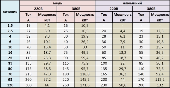

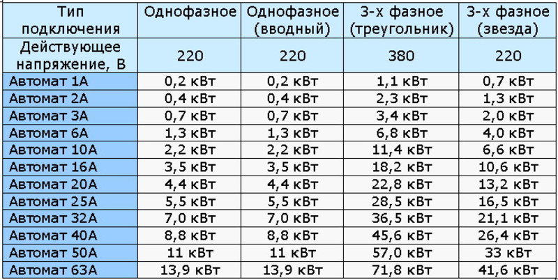

    56afc15147e70232c30b9a16fc6bcbfb.jpg 8da95b8343cdd9e4e8e09c78f31462c0.jpg Если частный дом в котором ввод 15 квт,
    То он скорее всего выполнен кабелем 4 квадрат, но даже если 6, то всё равно подключать нагрузку 40 Ампер на одну фазу мы её загружаем американским етроном по максимуму, и получаем как минимум
    Эффект "перекос по фазам", но скорее всего вдобавок перегружаем кабель, так как в доме уже есть электро потребители на этом проводе.
    В случае с европейским вариантом 3х фазной зарядки 11 квт - зарядка быстрее, плюс равномерно разпреледеление нагрузки по фазам без перегрузки домашней сети.

    P.S. также принимаем во внимание, что в таблицах указаны максимальные нагрузки на Идеальный кабель по ГОСТу, большинство кабелей сейчас на рынке по ТУ, все экономят на качестве и количестве меди, изоляции, а это значит максимальная допустимая нагрузка на них ниже.

    Выше поторопился, вводной кабель для использования стоит подбирать ещё большим сечением,
    Нужно смотреть таблицы для закрытойпроводки, тк в домах она в стенах, в штукатурке и тд, поэтому кабеля сильнее греются, kak-izmerit-sechenie-provoda_01.jpg
    Это важно.

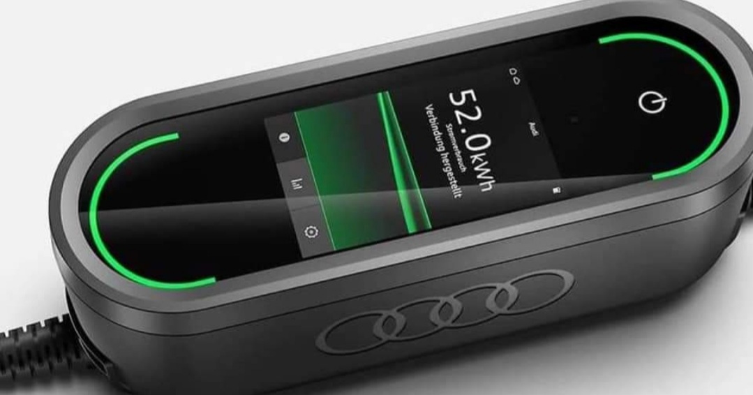

    Audi е-tron
    Screenshot_20210109-184037_Facebook.jpg Новая 3х фазная зарядка от ауди на 22 кВт?
  16. Loysha
    Loysha Завсегдатай
    14 мар 2019
    720
    RS E-tron GT, Q8 TDI
    На Porsche Taycan один в один такая же
  17. VVP1978
