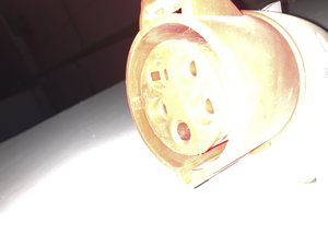

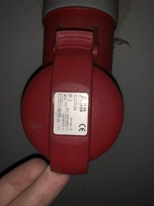

    Друг заехал в гости на Етроне с кучей всех этих стоковых проводов. У меня же стоят такие розетки на 380В, фото прикладываю.
    Вставить не получилось, так как диаметр разный...
    Вопрос - что дефектное розетки или вилка? Существуют ли переходники или что делать в такой ситуации?

    Вставить не получилось потому что такие красные розетки бывают двух типов
    3 фазы/16 ампер/11 квт (такой штекер в комплекте с е-трон)
    3 фазы/32 ампера/22 квт (форм фактор немного больше).
    Переходников не бывает, можно сделать самим используя кабель, нужно купить:
    3х фазные розетку(16а) и вилку(32а) и маленький кусок кабеля 5 жил на 6 квадрат.
    В розетке и вилке все клемы подписаны, главное не перепутать.
    Вот у вас скорее всего розетка побольше 32 ампера.

    У Ауди есть отдельный провод со штекером для зарядки от 3фазника с 22 квт, он отличается от того, который идет вместе с машиной (11квт). Если вы поставили зарядку на 22 квт, то и кабель со штекером должны быть другими, на 22 квт. Там ток в 2 раза больше, (32а против 16а), соответственно сечение провода и фишка больше.
    Ожидается, что с ноября Е-троны будут опционно с 22 квт инверторами на борту, тогда кабель на 22 квт будет поставляться вместе с машиной.

    И правильно соединить, соблюдая фазность согласно вилки чтобы не пожечь это недоразумение.
