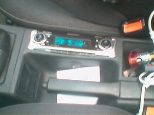

    Смортю стоят ТВ в панелях, на выходных буду устанавливать себе, м.б. подскажите по замарочкам которые могут быть (взял 7", типо Сони).

    Ты про магнитолу или жк-дисплей? Если дисплей, то завтра фоточег своего выложу

    :) я ставил 9 дюймов в авант!
    вот здесь немного написано!
    а вообще ТУТ темка целая про это есть:)

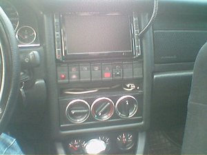

    Всем спасибо, но на выходных вставил (надо немного подправить), некоторые моменты взял с форума. Извиняюсь за качество фоток.

    Ответ: AUDI CОUPE & AUDI CABRIO - особенности эксплуатации и ремонта
    молодец! теперь не только у меня там магнитола:)
    какой монитор поставил, модель, размеры?
    Значит всетаки у тебя подсмотрел (спасибо) по магне.
    ТВ как писал типо Сони (т.к. есть такой же панасоник и т.д.) 7" с USB (надеюсь будет работать), проблемка была с USB выход сбоку. Развалил всю магнитоллу (все равно панель поломана и на место не крепилась) и убрал вниз за бардачек, встала туда, как родная.
    Еще раз спасибо за идею с панелью от магнитолы, очень удобно пользоваться.
    решил эту проблему вызанием паза в торпеде!
    Именно так. Смотрю места немного осталось в панели думаю чего присабачить туда. Предложили подстаканники от гольф 4. М/б попробую центральный воздуховод вывести. Да и еще одна идейка есть с светодиодами и оргстеклом.
