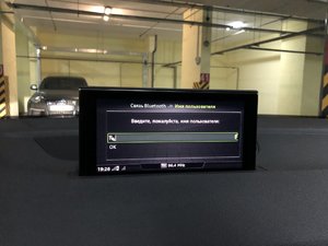

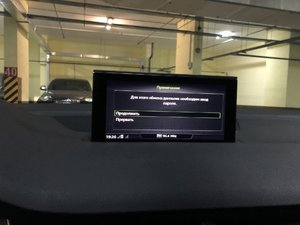

    Друзья подскажите пожалуйста, при запуске автомобиля постоянно стало выскакивать данное сообщение: Для этого обмена данными необходимо ввод пароля. Какого пароля куда оно хочет подключится не понятно. Все подключено все работает, куда ломится автомобиль не пойму. Данное сообщение мне кажется появилось после обновления iPhone хотя может я и ошибаюсь. Audi connect, CarPlay, навигация, все работает. Как это исправить ?
  13. Rds24rus
    Rds24rus Участник форума
    2 апр 2016
    137
    Q7 4M TDI
    Отвязать телефон, затем создать пару заново

    Q7 3.0TFSI 16г. Q5 2018
    отвяжите телефон от машины, в телефоне дайте команду забыть это соединение и по новой создайте пару с машиной и все пройдет))) проверено на 5 машинах)))
