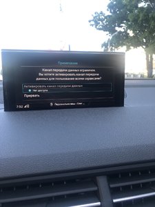

    добрый день!
    видел уже такой же аналогичный запрос на 36 странице данной ветки.
    У меня возникла такая же проблема (из-за собственной глупости/любопытства).
    В меняю Коннекта нажал на пункт "Ограничить канал передачи данных".
    К сожалению, обратно его активировать не получается, т.к. выдает сообщение "нет доступа" (см. картинку).
    Кто-нибудь знает что с этим делать? Может это возможно через зеленое меню вернуть назад?
      363,6 КБ
      212
  8. Methos
    Methos Участник форума
    3 апр 2018
    354
    Q7 4M 3.0TDI
    перезагрузку MMI делали?
    попробуйте также в менеджере подключений глянуть, подключен ли канал передачи данных там
  9. mkhefets
    mkhefets Новичок
    13 янв 2011
    61
    Q7 4M 3.0 TDI
    Да, и перезагрузку и сброс настроек до заводских (Правда не всей MMI, а только коннекта)
  10. mkhefets
    mkhefets Новичок
    13 янв 2011
    61
    Q7 4M 3.0 TDI
    Я свою проблему решил, может быть кому-то будет полезно, если кто-то как и я также отморозится))
    Что помогло (скорее всего) вывести машину из этого состояния и вновь "активировать канал передачи данных":
    на включенной машине в режиме Р (!!!) и находясь при этом в меню телефона вынуть и вставить симкарту (возможно попробовать вставить другую (новую) симкарту. на какой симкарте заработало, точно сказать не могу, т.к. я их несколько раз тыкал по очереди).
    после этого кнопка "активировать канал передачи данных" станет активной и все заработает
