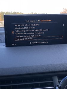

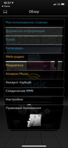

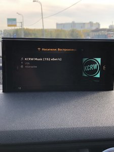

    Всем привет!
    Вот, что я добился:
    Сменил аппстор на Европу и поставил MMI connect и myAudi.
    MMI connect протупил немного и дал слушать онлайн радио и вообще любое dlna/upnp приложение. Также предлагается Amazon Music, Napster и всякие тревел фишки и карта парковки авто. Приложение на русском, кстати, сразу встало.
    MyAudi работать не хочет. Не видит авто, пин или логин/пароль не срабатывает. Специально зарегал через Словакию с указанием Словакии, как локации в myAudi - не помогло,
    Подключал саму машину через словацкий VPN и ничего это не дало - та же ошибка. Трафик сниферил, пакеты доходят до облачных сервисов и до северов Ауди. Есть предложение, что на уровне самого сервиса заблокирована регистрация российских авто.
    Также вставлял словацкую симку и тоже без результата (но есть сомнения, что инет норм роумится на ней. Буду проверять еще)
