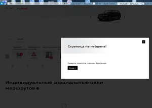

    А вот, что выдает сайт myaudi при попытке открыть страницу, где раньше была карта с этой функцией:
    Если закрыть окно, то анимационно изображается процесс загрузки карты, который ничем не заканчивается...

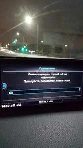

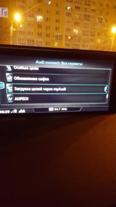

    У меня тоже стало появляться такое сообщение в машине когда пытаюсь открыть контакты myaudi

    Аналогично! Звонил в Дженсер, сказали, что эта функция отключена. И когда включат ХЗ.
    Что интересно, в других ветках люди пишут, что у них все работает
