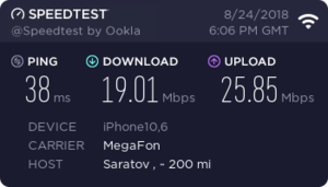

  1. Pharmacist
    Pharmacist Участник форума
    12 мар 2012
    349
    Саратовская обл.
    Audi Q7 4M 3.0 TDI
    Мегафон, LTE
      17,4 КБ
      114
